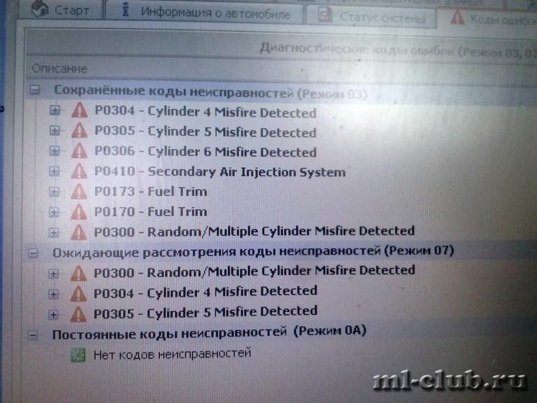

Не доехал я до Омеги сделал диагностику ноутбуком и вот что там было :blink:
Фото прикладываю. Ув. Гуру разъясните что менять куда копать?
PS провода и свечи менял в начале зимы.

Денис вот ссылка на коды ошибок.http://yandex.ru/clck/jsredir?from=yandex.ru%3Byandsearch%3Bweb%3B%3B%2Fweb%2Fitem%2Ftitle%2Cpos%2Cp2%2Csource%2Cweb_tdi&text=коды%20ошибок%20мерседес&uuid=&state=AiuY0DBWFJ4ePaEse6rgeAjgs2pI3DW99KUdgowt9XtO8xHuNro5yZslvwCi5X6nyrI67XTUV4dzPyVgIkr5SoKOlmoyVLlU2goxjDMQuwSLbWW-WLBOs2mHV5Cyk_y9vXyvZrXyRyMOSmHaCQ91wkRmHAlcNVeh3kkveoNrvx4vDR6n9nWMs_piEbKtUEAZvjYcWRqRs_KC2M8kTQBZdeuSdVYSyk7vDDV6ZwjPLG4&data=UlNrNmk5WktYejR0eWJFYk1LdmtxbTc5RWNTdFViX1ZraTlQVG1PQ3l6cXA0OEZKeWp6MEdnaW1TNlVRRFZINU81Z21iUDNab0NfeHZaZ1JjWlhnNUlFNmFLYV80ZUo5a0MyaGtfU1E1RGlQbWVURXZTMEl2WFo4N2E2WXdyUEw&b64e=2&sign=5c5fde74813c1872c080ad4306d34ef6&keyno=0&l10n=ru&mc=3.9133201891060003 судя по твоим ошибкам,у тебя шьют провода или катушки 3,4,5 целиндр,я просто незнаю как у тебя там устроеная все это,плюс утечка топлива по 2 целиндру,похоже свеча не работает на 2 целиндре,есть еще ошибка утечка топлива из бак а вот это я незнаю что за зверь.,а так же ошибка смесь обеднена и подсос воздуха.
А не могут это быть каты?
по одной стороне, пропуски, возможно лямбда

Денис вот тут я тебя не подскажу ни чего,у меня дизель. Ну судя по ошибкам я бы проверил свечи,так же поискал где у тебя подсос воздуха для начала.А вообще надо было в Омегу ехать,тебе там все продиагностировали нашли бы неполадки и потом ремонт делал бы у них а в другом сервисе,я вс егда так поступаю,если ремонт не требует хороших спецов из профильного центра. Можешь новую темку создать именно по кодам ошибок,а то не все клубни в тему челябинск заходят.
Новые обстоятельства: Авто на холодную до 50-60 градусов двигатель троит, не набирает больше 3000 оборотов, после повторного запуска проблема исчезает, но остается небольшое троение на холостом ходу !!!

Спасибочки,сгоняю в выходные посмотрю что за хлопцы :D У тебя то как проблема решилась,что с движком было?
У меня умерли 3 катушки 3,6 мертвые, а 4 иногда пропуски дает
Ясно. Ну сейчас поменяешь и мурзик полетит! Катушки то дорогие?
2500 одна Бош, оригинал около 8000 по моему
Хорошии расклад. Не дешево это на бензинке катушки менять.
посмотрели по дате на катушках им столько же сколько и мерсу 15лет они работали
Сейчас поменяешь и еще на 10 лет забудешь :D
