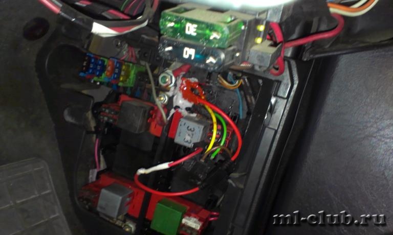

Здравствуйте. По совету от Павлушки, снял накладку предохранителей в ногах у пассажира и обнаружил вот это (см.фото). На фото реле отдельно соединено проводами в разъём. По схеме получается раньше там стояло это же реле но через предохранитель. Понятно что кто-то до меня заколхозил эту штуку. Клеммы вставлены и и сверху обмазаны герметиком, для изоляции видимо. Над ними небольшой разъём, подскажите этот ли разъём отвечает за омыватель фар? И вообще как проверить реле методом перестановки?

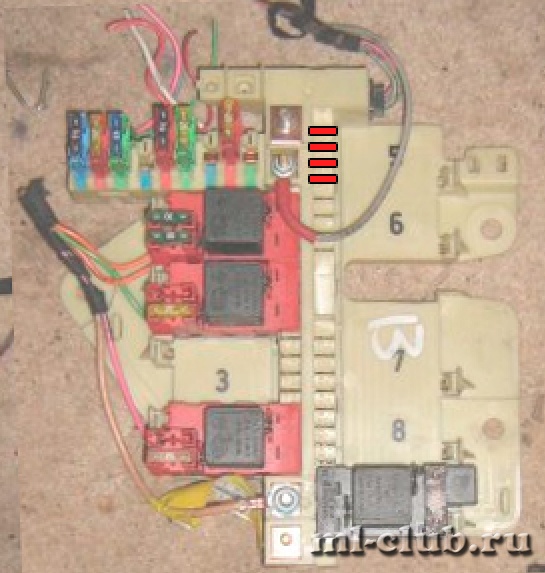

Здравствуйте. Постепенно убираю мелкие косяки. Фары не омываются, при подаче 12V на мотор напрямую, омыватели срабатывают. При нажатии на кнопку - нет. В блоке предохранителей обнаружил такой вот колхоз (см.фото). Видимо из-за воды которая текла из дренажа, сгорело реле с колодкой.
Сейчас стоит какое-то переплетение проводов, которое через силикон держится в контактах и российское реле. Подскажите номер реле и продаётся ли сама колодка для этого реле? Ну или может кто схему подключения реле к омывателю даст? Спасибо.

Здравствуйте. Подскажите пожалуйста, какое реле стоит на омывателе фар? У меня там сейчас колхоз, но судя по схеме оно должно быть аналогично как реле обогрева заднего стекла, серое. Может кто снимал крышку в ногах у пассажира и увидел?
Буду очень благодарен. Спасибо.

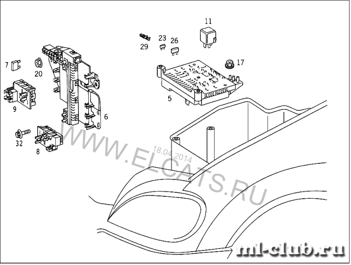

Здравствуйте ещё раз. Нашёл я этот патрон для реле омывателя фар, да вот только не пойму разницу! На схеме 2 вида реле, а какой соответствует омывателю так и не понял. Может кто знает № 9 или № 8?
