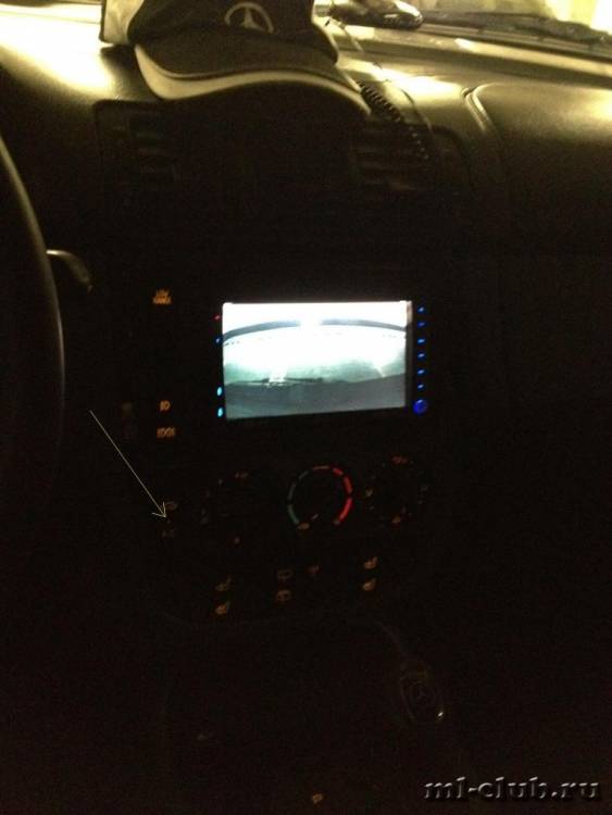

Добрый день. Пропало питание по черному проводу к компрессору кондиционера, который включает электромагнит на компрессоре. На панели приборов кнопка А\С включается, красный индикатор загорается, обороты двигателя поднимаются, все как и должно быть, но компрессор не включается. Подаем 12в на компрессор, всё работает, компрессор запускается,  холодит как надо. Смотрел предохранители, все нормально, может реле какое? Кто сталкивался с похожей проблемой? толкните куда смотреть. Спасибо!

насколько я помню у нас не включается он, если низкая температура за бортом, и при низком давлении фреона. Попробуй заправитть его как следует, и потом пробовать включать
На улице +15 сегодня, раньше кондер включался даже при минусовой температуре, как-то доводилось пробовать. Был у заправщиков кондиционеров, подключили, посмотрели, сказали что заправлен под завязку, всё в норме.  Отправили меня к электрику.  Я вот писал выше - если подать плюс на провод который идёт на компрессор, всё работает отлично, вентиляторы через некоторое время включается и выключаются в машине моментально становится прохладно, это же значит,  что система заправлена. какое реле (если оно есть) подаёт питание на магнитную муфту компрессора?
реле и пред, не могу найти по схеме, может народ подскажет, но чую, что проблема в мозгу, может быть температурный датчки глючит, и на улице 15, а ему 0, или что-нить такое. Раз напрямую все работает, значит проблема только в управлении получается.
Я про то же,  какая-то мелочь...  Жаль что нет возможности подключить стар, авто не в Москве. Будем надеется на помощь зала.  :014:
