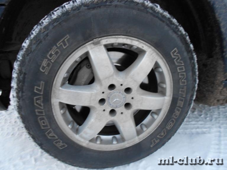

Парни,помогите с выбором дисков.Ситуация такая.Купил "зверька"на зимней резине wintercat 245/65/17 на оригинал.дисках post-13186-0-87366400-1398498262_thumb.j,управляемость СУПЕР.На лето продавец отдал летнюю 275/55/17 без дисков.Соответственно пришла весна,я на эти диски одел летние покрышки и теперь машинка сама рулит на кочках и в колее куда вздумается.Короче говоря "плавает" по дороге.Дискомфорт полный.Слышал,что диски для покрышек 245/65 и 275/55 должны быть разные.Я в этом деле не бум-бум.Помогите советом,что предпринять
У меня на таких дисках стоит резина 275/55/17 (штатный размер). Рулится отлично. Ну конечно в глубокой колее надо придерживать, но не кретично. И еще на широкой резине хорошо будет ощущаться боковая раскачка. В общем на вкус и цвет. Меня не напрягает

Спасибо за ответы,я так понял,что нет конкретных дисков под 245/65 и отдельно под 275/55.будем привыкать ;)
