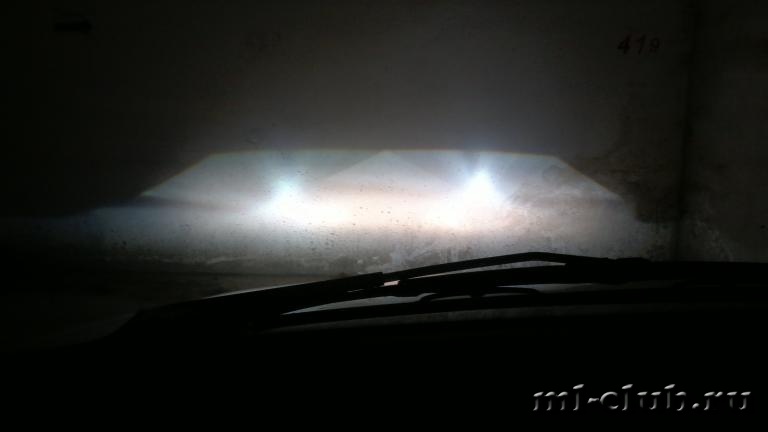

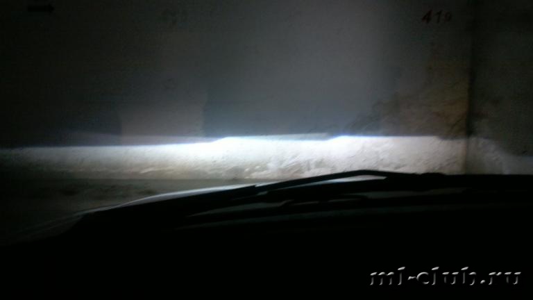

Вот и фоточки что получилось в итоге (это две первые)

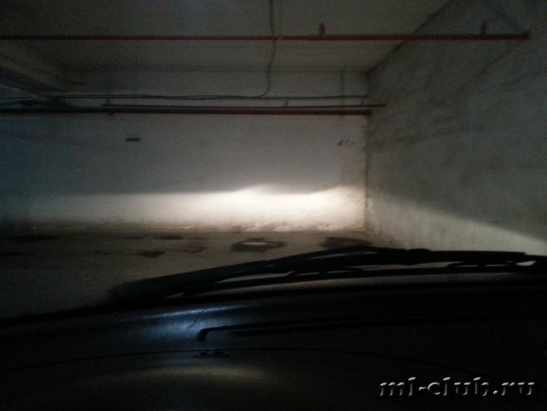

А с начала было так (последняя)
Самое главное я доволен собой))))) а что получилось время покажет

по фоткам такое чуство что ты галки перекрыл в линзах , в первом посту видно как светит и справо галка вверх , так должны гореть линзы у европейцев в ксеноне ,чтобы лучше освещать обочину (дальше), а у тебя галки невидно , наверное ты повернул рычажок в линзе и поставил свет когда эта галка перекрывается , это сделано для правостороннего движения , Англия и Япония , либо у тебя очень низкая галка , посмотри рычажок , если смотреть в фару то он слева на линзе , движется вверх или вниз
по первой фотке же видно отчетливо галки! фото на первом посте это вообще с галогену нет взята, а на следующих мои!
мое первое это при ближнем (ксенон), второе это когда с дальним (биксенон) и третье это когда обычные галогенки были (это для сравнения)
