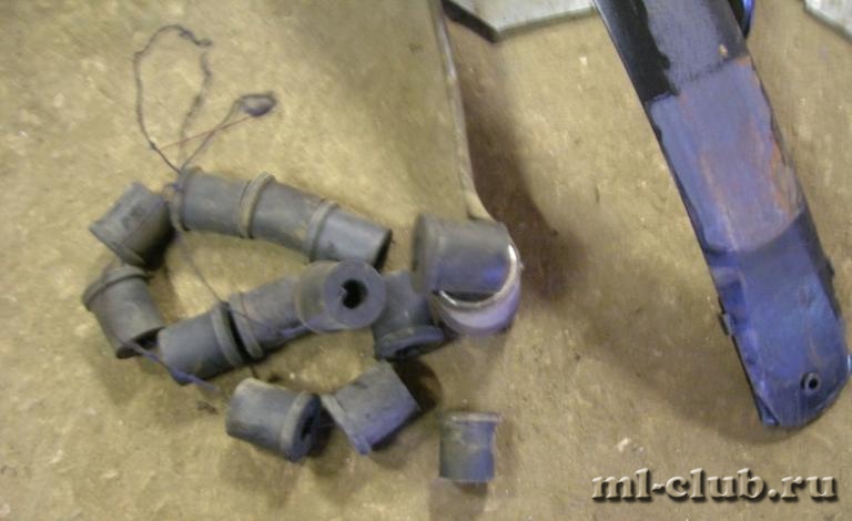

ВСЕ. поставили за час резинку от Волговской рессоры. за все 600 р. и все. тему закрываем.надеюсь кому поможет.

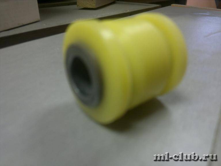

Полиуретановые 003421 фирма- точка опоры.Ставил года 3 назад, до сих пор живые.

мне 2 раза ставили от рессоры волговской
мне в размер выливали из полиуретана, больше 30 тыс. пробег, они живые!
Ребят а покажите фотки этих резинок или на схеме. А то не понятно про какие такие резинки Вы говорите, которые заменяются резинками от рессор Волги :)
речь про нижний саленблок амортизатора, через который амортизатор крепится болтом к нижнему рычагу

Полиуретановые сайлентблоки от "Точки Опоры".Без ямы-произвольно!

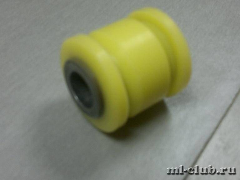

Не эти ли?
