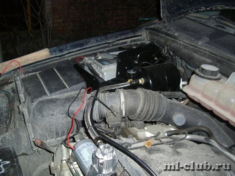

Участвовал в одной Е.. беевской акции... по ней выбрал себе дудку... Комплект KIT 961 Hadley. Получил... интегрировал.... звучит ОФИГЕННО!!!!

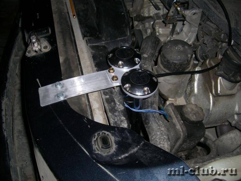

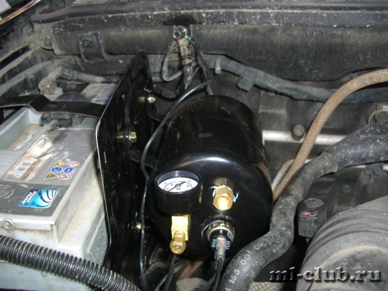

post-5118-0-68347200-1394967332_thumb.jppost-5118-0-79374300-1394967358_thumb.jppost-5118-0-63348700-1394967386_thumb.jppost-5118-0-76616500-1394967412_thumb.jppost-5118-0-56101900-1394967440_thumb.jppost-5118-0-13213100-1394967467_thumb.jppost-5118-0-86136500-1394967494_thumb.jppost-5118-0-29732900-1394967520_thumb.jppost-5118-0-42819600-1394967546_thumb.jpКомплект KIT 961 Hadley
Звуковое давление — 146 dB
Дальность распространения звука — 1,5 км
Питание 12 v
Рожок стальной хромированный
Ресивер рассчитан на 16 атмосфер
В комплект входят:
Электрический соленоид, ресивер 2,8 литра, компрессор, рожок, манометр, датчик давления, выключатель для переключения на штатный клаксон, трубка воздушной магистрали, предохранитель на 15А, провода для подключения, тефлоновый герметик, полный набор гаек и штуцеров.

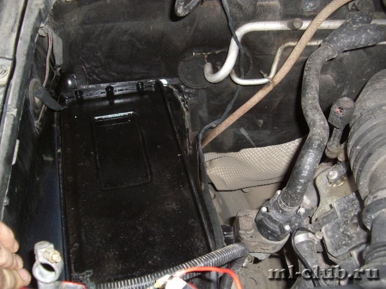

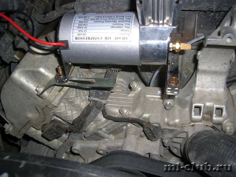

вот он компрессор куда и для чего ты хотел поставить)))
волшебное место у АКБ - туда ставятся почти все подкапотные гаджеты блин - но только один(((( там ГБО стоит у меня, а хотел еще вебасту присабачить))))
