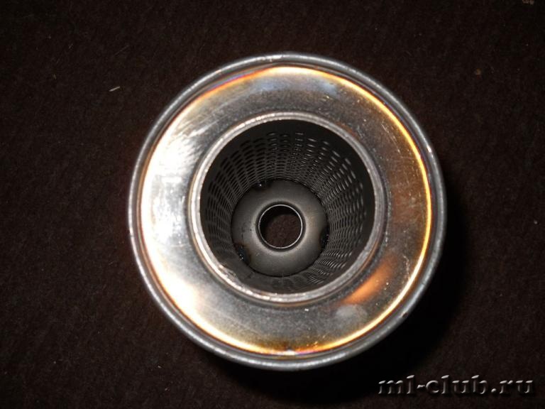

ЛЮДИ!!! СКАЖИТЕ ДИАМЕТР ТРУБ НАСАДКИ?? Буду признателен очень
post-3416-0-86308300-1452702534_thumb.jp
@эМэL, это не насадки
  В 13.01.2016 в 19:41, AvguR сказал:
хорошо, как диаметр у этих не насадок)? Нашел, вроде как 76мм......можете подтвердить?
Подскажите пожалуйста что за третья банка с левой стороны каталик или резонатор и если ставить 4 пламегасителя   то можно удалить эту третью банку?
  В 13.04.2016 в 08:55, 123vitalik сказал:
это резонатор, точного ответа нет, но мысль такая - эта банка стоит не у всех. куда входят трубы в глушак не симметрично - 5я банка как доп глушак для симметрии))) я менял  на фоксовскую, но походу лишние деньги.

Для владельцев 55AMG: при приобретении пламягасителей надо брать размер - задние 250мм, передние 150-170.
На 320-ых одинаковые 250мм.
Купил отечественные из нержавейки 250мм 2шт. и 210мм 2шт.
Для 320 надо 250 мм брать? А какой диаметр? Авто w163 2001 год америка мотор 112
@Sharky Диаметр стандартный
Изменено пользователем AvguR
  В 06.02.2017 в 08:00, AvguR сказал:
Так мне купить 2 пламегасителя 250 мм или ещё что то нужно? Или снять глушак и мерять ?
возьми пламики для мыла, а длину 250

Меня тоже интересует диаметр ,все пишут кто ,что?толи 61 толи 59?есть конкретные замеры!Спасибо!
Это секрет.Придётся лесть со штангилем и рулеткой:D
@01super если темы читать, то и секретов нет - у нас трубы на 50 и 55 идут до основной банки
  В 09.04.2017 в 17:03, kovax сказал:
Так какие нужно,вместо передних катов и задних?передние 50 а задние55?я правильно понял?ml350 w163.
