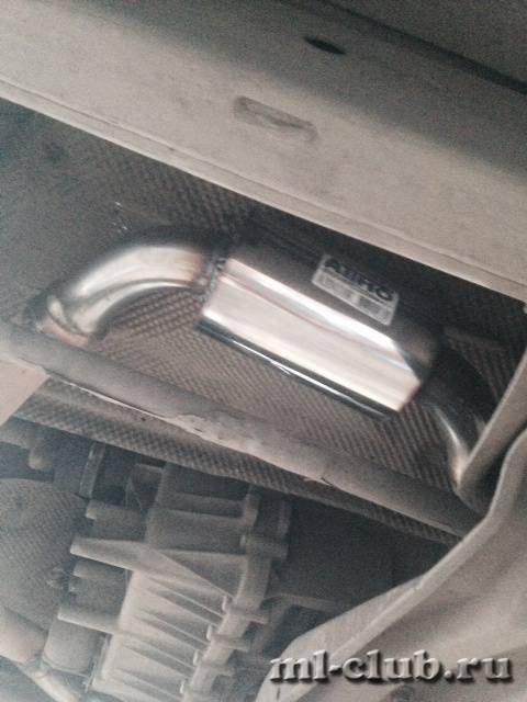

Поставил пламягасители
Для владельцев 55AMG: при приобретении пламягасителей надо брать размер - задние 250мм, передние 150-170.
На 320-ых одинаковые 250мм.
Купил отечественные из нержавейки 250мм 2шт. и 210мм 2шт.

Ну и как? Тоже задумываюсь) сколько стоят? Где брал? На 350 такие же?
Санька, скоко деньгов?
по 1500рупиков вышли, итого 6000

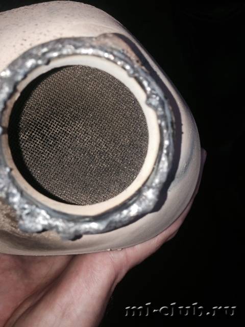

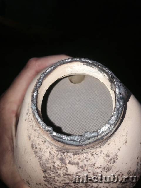

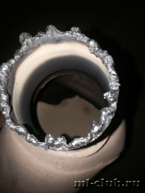

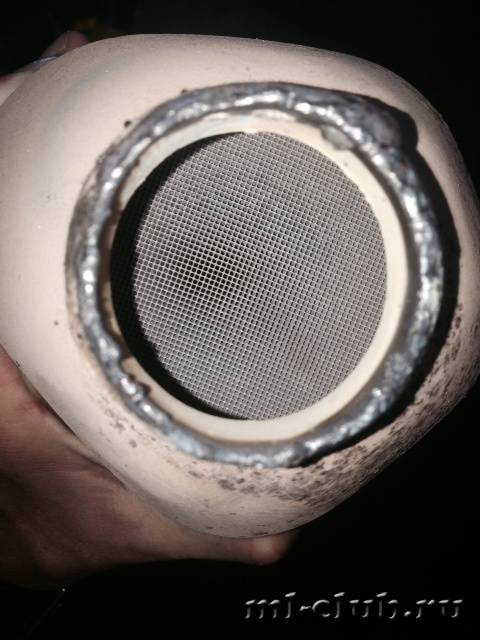

Вчера вырезал каты, честно говоря сделал я это из за того, что была ошибка на правый кат передний да и пробег в районе 300 000 уже.
Вырезали изначально левую сторону, каты почти в идеальном состоянии, можно было и не трогать.
С правой стороны увидели в переднем кате дырку примерно 1 см диаметром, в заднем кате дырка эта была уже более большой, оказалось что когда то отвалился кусок лимбда зонда (или его когда то просто там сломали) он и раздолбал оба ката (кусок зонда нашли в заднем кате).
Пламегасители вварили из нержавейки.
Делал в "АТТ", стоимость под ключ 20 000 руб (изначально 22000 хотели, выпросил скидку ).
Делают очень качественно, советую всем.
Изменился звук на мой взгляд в лучшую сторону, мне показалось что напоминает звук выхлопа бехи 7-ки.

Игорек, была же тема, мы там писали про выхлоп. А ты в атт поперся, я тоже там был, только разводят там нормально, и цена выше, а качество материалов гавно, у меня похожие пламики стояли, и главное они душат мотор, т.к. внутри заужение пипец какое. Но удачной эксплуатации. А живые каты продай.
Я замучался искать где их можно вырезать, ценник от 16 до 27 мне озвучивали.
Про заужение не понял, там "дырка" большая, я потом выложу диаметр какой (в машине квитанция осталась), причём они разные (перед и зад).
Почему поехал в АТТ, потому как знаю , что там чел работает профессионал в своём деле (езжу в Кожухово).
Я ж писал неоднократно где делают за 16-18

не знаю где там дырки большие, я смотрел в такие пламеки там заужение пипец, у меня такие же были, и когда последний раз приезжал на диагностику в южный порт, то тоже мне сказал, мол у тебя пламики гавно, надо было с шайбами ставить, а вот когда вырезали мои пламеки, и увидели внутри таки эти шайбы, причем диаметр там был отсилы 1,5-2 см, а сама труба 5-6.
