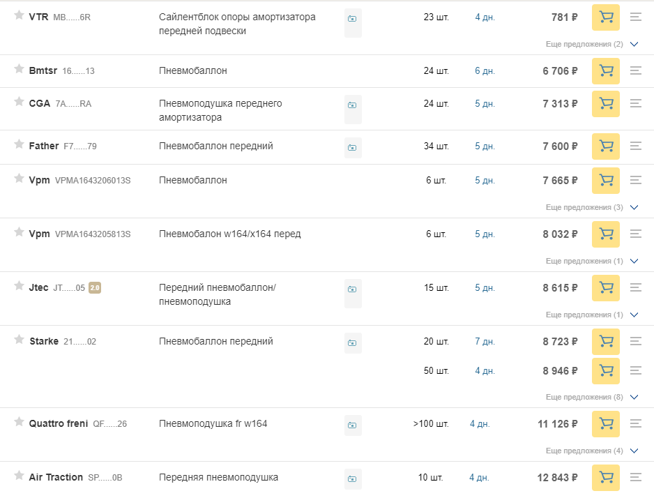

Друзья, посоветуйте пожалуйста (я только приобрёл данный автомобиль): подъехал к бордюру, поднял машину, заехал, ушел. Через час слышу взрыв ооочень громкий ) ...подхожу стоят прохожие и говорят что у меня.
Смотрю баллон правый передний превратился в лохмотья...правильно я понял что менять желательно оба и просто баллон? (без амортизатора)
Если только баллон, то какой лучше? (VTR, Bmtsr, CGA, Father, Vpm, Jtec, Starke, Quattro freni, Air Traction, AT Autoteile)
Просто баллон! Но на кой оба? Логично предположить что износ более менее одинаков, но имхо - два сразу менять лишнее, не пружины все таки.
  В 21.04.2019 в 18:17, Сергий Григ сказал:
Ставить тот, на который вам дадут гарантию
