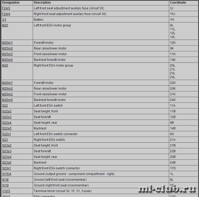

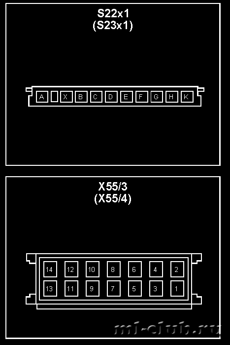

Пожалуйста выложите схему узла x55/3
  Mramil сказал:
это разъем - что относится к регулировкам выложено - там еще обогрев в нем скорее всего
Если правильно понял - подключить нужно только питание, все остальное уже внутри
Да те схемы что выложили они уже подключены внутри сидения. (Регулировка встроена в сидушку) не могу понять куда питание подвести
Судя по схеме к контакту b7 (коннект ор x55/3) идет плюс, а к b8 на землю (всего там 14 контактов) не могу понять зачем так много
Вроде так и есть
Остальные могут быть пустые, может быть датчик присутствия пассажира, подогрев или еще что
Все эти схемы по фрагментам смысловым собраны
  Mramil сказал:
а не заморачивайся контактами - смотри цвет проводов - белый плюс, а коричневый общий.

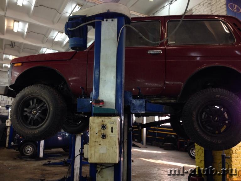

Нихрена себе НИВА!!!!!!! сам замастырил всё??????
Да нива полностью собрана с нуля как вторая машина для бездорожья. Штатный только кузов. Спасибо за консультации, сегодня до сидений не добрался. На праздниках планирую все доделать.
