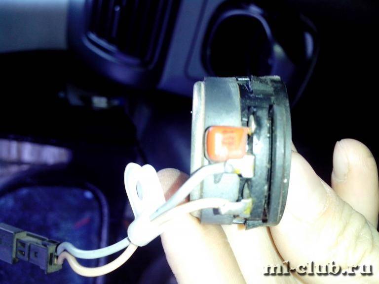

А вот я так понял там уже есть конденсаторы, тогда получается просто параллелю с динамиками и все?
да этот кондер и выполняет роль кроссовера
