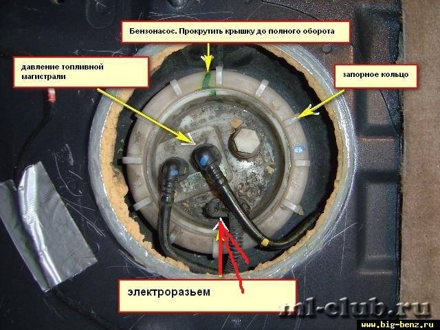

У меня была такая же проблема,посмотри штекер,который питает бензонасос... Сдвигаешь левое заднее сидение вперёд,задираешь коврик,видишь люк,вскрываешь его и видишь штекер,смотри провода в нём и соответственно на бензонасосе...если он,скину номер нового!!!
post-6786-0-26399100-1393857411_thumb.jp
Может кому нибудь поможет оказалось перетерся провод под задним левым колесом с насосом оказалось все в порядке еще раз всем большое спасибо!!!!!
