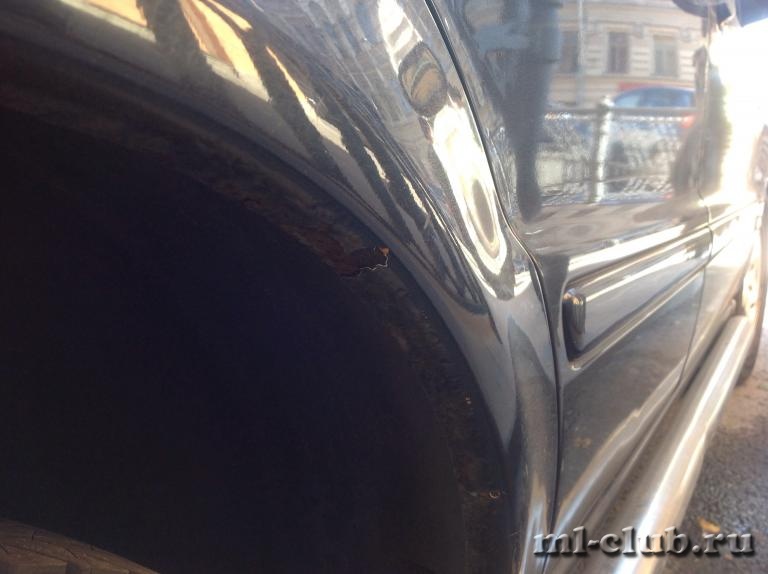

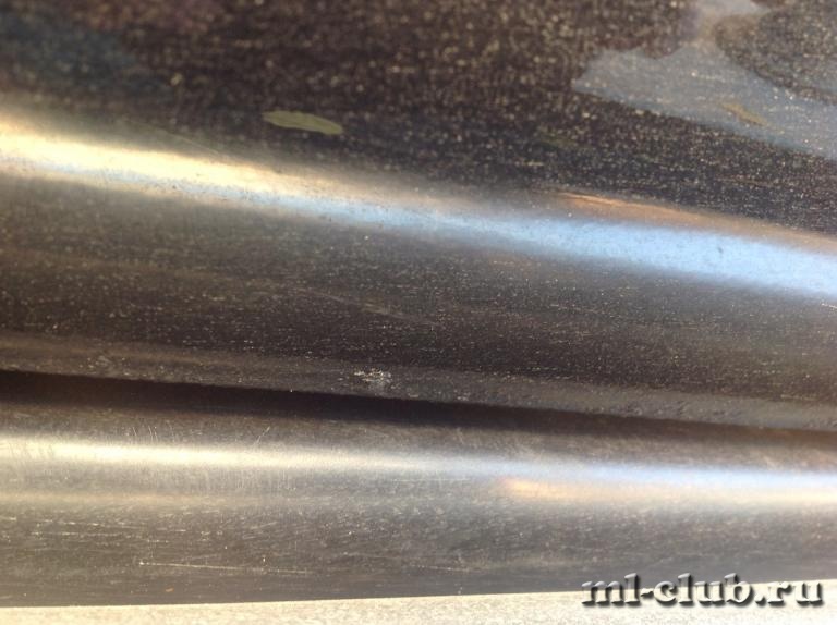

Резина штатная 255/65/16post-153-0-33546300-1410258735_thumb.jpg задняя арка красилась два года назад
post-153-0-07675300-1410258847_thumb.jpg низы дверей красились в ноябре . Прошло меньше года, уже пузырится
Ставить расширители вид будет не айс. Но если они помогают то надо и калеса менять . Процесс лужения продлит срок службы хотя бы на пару лет или подкрашивать каждый год? Тектила на сколько хватает?

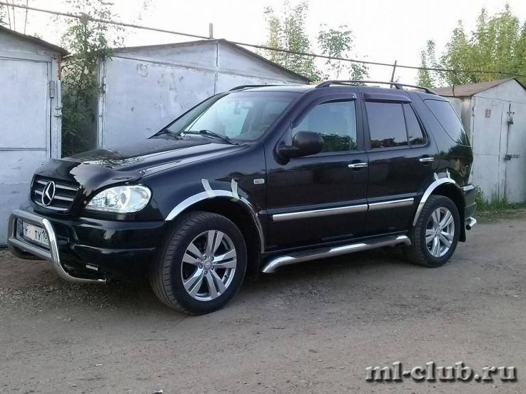

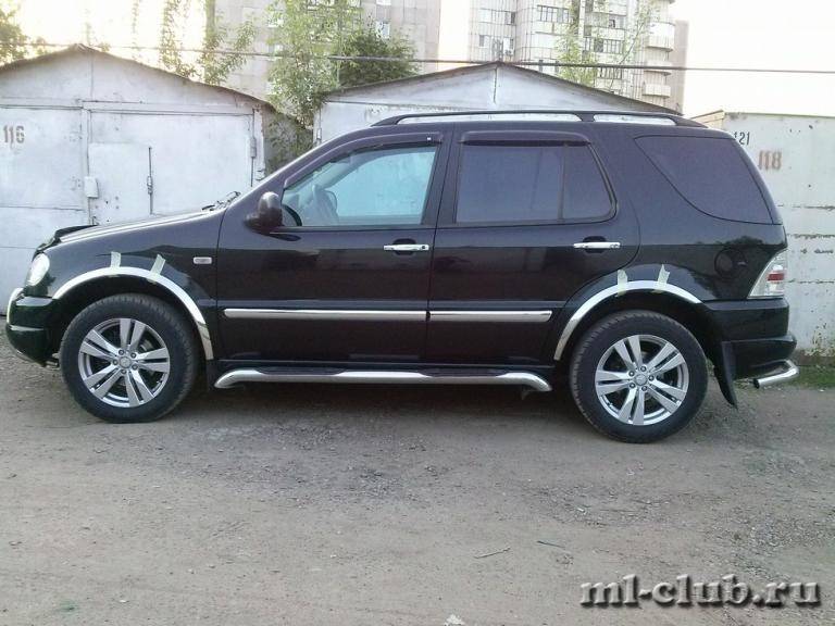

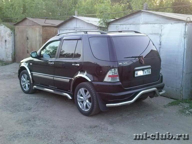

Ребят, я уже эксперементировал с "циганскими" накладками крыльев.
Защищать снизу арку крыла они не будут !!!
Там зазоры для влаги остаются.
Да и прикрывают они нижнюю плоскость только на половину.
post-10907-0-78598500-1410260888_thumb.j
post-10907-0-28022500-1410260898_thumb.j
post-10907-0-49336400-1410260907_thumb.j
Простое и дешёвое решение - П образная резинка на чёрный силиконовый герметик.
Такие резинки ставятся, если не ошибаюсь, на зашитный кожух ремня ГРМ переднеприводных вазов.
И продаются на любом рынке метражём. На 300 р всю маФынку обклеить хватит )))

можешь по подробнее рассказать о блястящих молдингах по бокам?
Что интересует конкретно?
Крепятся на саморезы снизу.
Облегают арку крыла не в плотную, а так же как и пластиковые расширители, тем самым увеличивая в ширину крылья.
По наруже между накладками и крылом резиновый уплотнитель.

Дружище, где "намордник-майку" брал, она по всей ноздре, или только по верхней части?
Купил у производителя в Новосибирске http://www.auto-plastik.ru
Она, как ты говоришь, по ноздре )
Выглядит в деле лучьше намного чем просто по капоту.
Визуально поднимает морду МЛки.

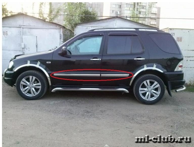

я про это post-12403-0-40422600-1410317806_thumb.j
Купил на ebay
обзывается: 1998-2005 MERCEDES ML SERIES 2" 4 PIECE CHROME BODY SIDE 304#8 TRIM

задняя арка красилась два года назад низы дверей красились в ноябре . Прошло меньше года, уже пузырится
Дык ту видно, что красилось херово, вернее херовая подготовка перед окраской. Тут никакая защита не поможет.
