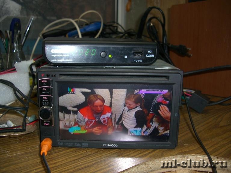

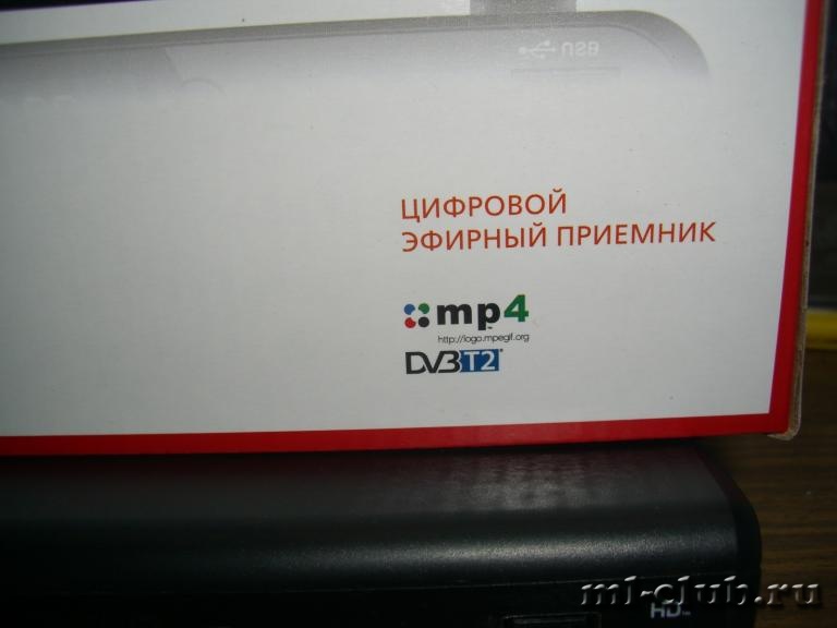

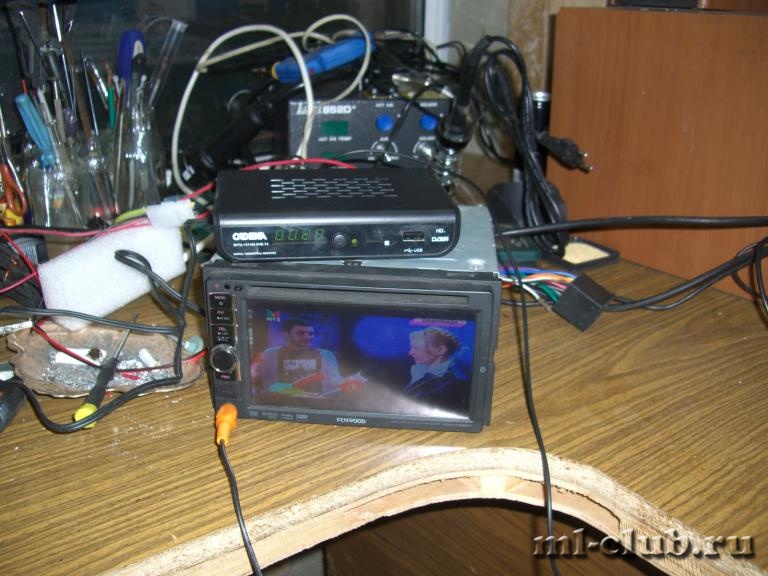

Приобретено: приставка для просмотра телевизора в цифровом формате DVB-T2?, USB адаптер на 5 вольт в прикуриватель, компьютерный разъем и комплект соединительных проводов. Вместо питания от 220 вольт в корпус цифровой приставки был вживлен адаптер на 5 вольт и выведена проводка для подключения к бортовой сети автомобиля. В качестве антенны пока использована обычная аудио антенна.
post-5118-0-15017700-1392908918_thumb.jp
post-5118-0-66797900-1392908940_thumb.jp
post-5118-0-18190300-1392908969_thumb.jp
post-5118-0-36575100-1392909019_thumb.jp
post-5118-0-17304300-1392908994_thumb.jp
post-5118-0-54605600-1392908892_thumb.jp

Только что проверил... на пионеровскую штыревую (аудио!!!) антенну показывает в городе чисто... за город еще не выезжал..

Разгонялся до сотни на объездной дороге... все работает отлично...

У меня 1 дин с выдвижным экраном, а над ним стояла рация... вот рацию я пока снял... потом переделаю информационно-приемную панель приставки  (уменьшу) и верну рацию на место...
