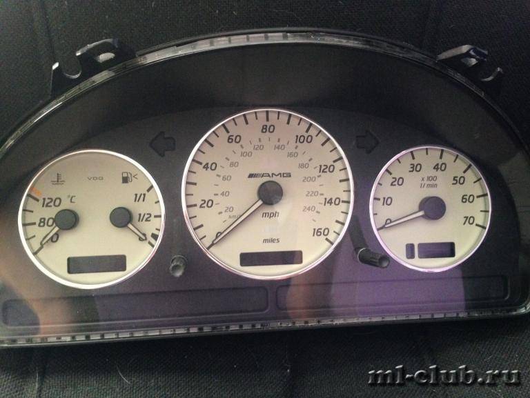

Всем привет.
Есть ли какие различия приборки AMG и обычной рестайловой, кроме как белого циферблата и колец?
Я тут подумал, у меня на компе есть приборка отсканированая и приборка в формате "корэла" (где то на форуме когда то взял), ведь можно взять белый лист бумаги глянцевый (или матовый) самоклеющийся и напечатать её, а кольца заказать.
Всё это дело приклеить в штатную приборку и получится вариант AMG -)).
Единственое что меня смущает это подстветка, шкалы точно такие же как и на обычной приборки? Или различаются?
Подсветка у нас идёт как бы изнутри, в АМГ так же? Или придётся её всё таки переделывать.
post-5093-0-35182100-1392905917_thumb.jp
Вот ты продаванам кайф ломаешь реально)
Приборка один к одному,единственно цвет подсветки различен,на АМГ интереснее,летом переставлял такую шкалу себе,всё встало очень даже хорошо.
Единственное,кто то уже пытался её напечатать в тоже время когда скан оказалася на форуме,вроде даже в типографии,ни чего не вышло,сейчас много контор кто занимается изготовлением циферблатов,может что и получится,единственно что в контору нужно оригинал привезти что бы с неё образ сняли для цвета подсветки.На одометре,часах и градуснике цвет меняется элементарно,путём замены светофильтра.
Ну а смысл переплачивать за белые цЫфЕрКи? -))) Кода себестоимость будет в 300 р и пару часов геммороя.
Я когда то делал это на другой машине, поэтому подумал почему бы и не заморочиться с нынешней, я единственное что не дружу с фотошопом\корелом.
@DILLER,в 300р)))это же джэгулы,а цельный амэжы,так что ценник будет в районе 2000-3000р.
Всё таки есть различия.
На моей покрайней мере вертикально стрелка спидометра показывает 110 км\ч а здесь 130 -(.
@DILLER,дык и спидометр то до 260,я думал ты уже это видел и не стал писать.
Не видел, только что сравнил -(, можно в принципе и шкалы переделать, но меня больше всего подсветка смущает, в темноте каряво будет смотреться.

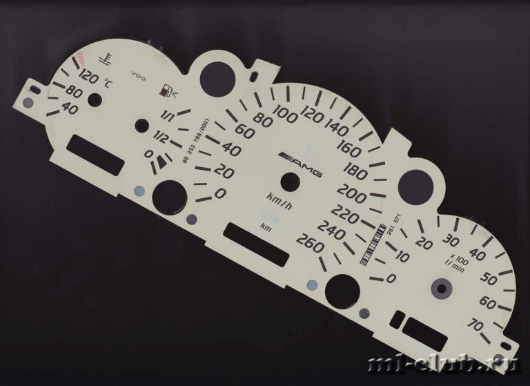

Решился я всё таки купить эту приборку, а то уже месяц к неё приглядываюсь.
post-5093-0-90003400-1393422836_thumb.jp
Работает коректно,стрелки не трясутся при вкл,выкл зажигания,лампочки все гаснут?
Ещё не ставил, завтра собираюсь, а что могут быть проблемы?
У меня были,но приборка была с дореста,ставил на рест,при вкл зажигания тряслись стрелки пару секунд,при заводке гасли все лампы за искл 3й с левой стороны,при выкл зажигания так же стрелки тряслись пару сек.,вот с одометром не помню мой вставал километраж или чужой.Огорчился,но не надолго,пришлось припарировать две приборки :),поменял циферблаты,светофильтры окошечек и переднюю часть со стеклом и колечками и желаемый результат был достигнут,спидометр кончно скорость точно не показывает,но мне не принципиально,мультик стоит если что по нему орентир держу,благо сейчас до 20км/ч мимо гос казны :lol:
Ну посмотрим, завтра поставлю, отпишусь.

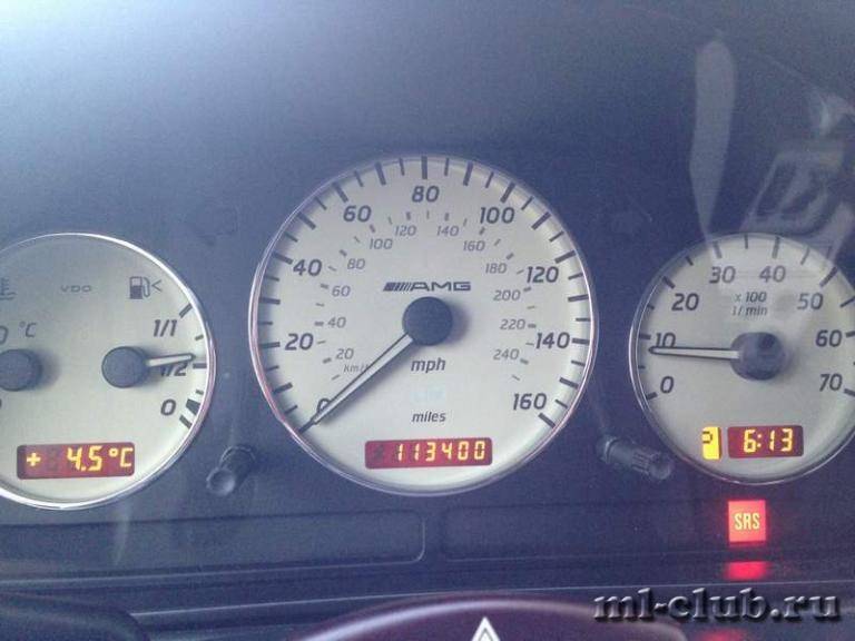

Поставил приборку.
Поначалу не горело табло с переключением передач (P,R,N,D), точнее оно горело но не показывало ничего.
Стрелка оборотов подёргивалась при включении зажигания, потом успокаивалась.
Насчёт всего остального, да вроде всё работает всё включается и отключается.
Не показывал чек и как и сказал табло с переключением передач.
Всё решилось при подключении СТАРа, мастер что то там сделал и всё заработало.
Кстати да, при выключении зажигания я заметил пару сек подёргивания стрелки оборотов, но вроде как коротковременное, всё остальное в норме.
Щас вышел из машины и увидел что горит табло с километражем, раньше как то внимания не обращал.
Сижу дома, интересно оно потухнет или всю ночь так гореть будет.
post-5093-0-03230600-1393511764_thumb.jp
Какое то время должна гореть,потом гаснет,но кто то не давно жаловался что горит постоянно)))Ошибка по срс горела и раньше?Ну и самое главное,глаз радует или деньги на ветер?)))
Пойду выйду на улицу посмотрю -)))
Ошибка по СРС горела да, блок управления сгорел после манипуляций с аккумулятором, всё никак не поменяю, в прошлой приборке просто лампочку достал, чтобы глаз не мусолила -).
Ну честно сказать я очень доволен ей, свиду мне очень понравилась.
Цена за которую я её взял, очень вкусная была -), поэтому денег тех не жалею.
п.с. сходил, не горит, всё норм -)
