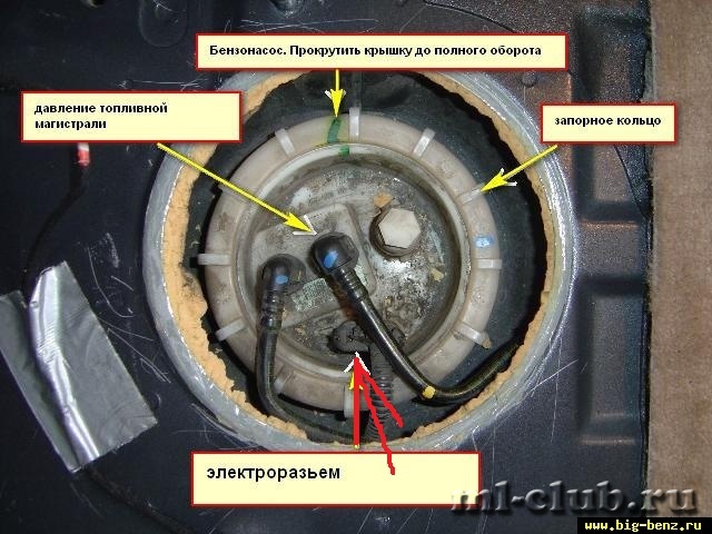

Штекер бензонасоса!
Мужики,такая проблема,скажите,можно ли поменять штекер бензонасоса?  Т.е. заменить кусок не обрезая проводов,а отцепить разъём со сломаным моим  штекером,на контрактный??? И есть ли у кого нибудь сие чудо,а то у меня отгорел контакт внутри штерера,видимо когда то окислился,плохой контакт и усё... на фото отмечкн красной стрелкой...

Можно... кричи наших клубных разборщиков... но у тебя вероятно и в крышке бензонасоса контакт оплавился... там уже повозиться придется...

Сергей, была похожая проблема, искал крышку верхнюю бензонасоса, там "папа" тоже пригорает здорово, как и подсказывает Ян, Ищи ненужный бензонасос у клубней и клянчи у разборщиков фишку.

У меня была похожая проблема, думал бензонасос,
в итоге купил б.у. фишку припаял и уа ля...

Ян,нет на бензонасосе всё впорядке...
Вова(Краскопульт)пишет ,что этот кусок меняется,т.е. отцепляется от основной косы... думаю буду заказывать у него... 1000рупий...
Я новую фишку покупал с пинами и резиночками если нужны номера, могу скинуть!

давай ,жду...

Пиши конечно, пригодится!
разьем
Mercedes-Benz A 665 545 76 28
эл.контакт
замок / sicherung
Mercedes-Benz A 000 545 94 80
резинка / blindstopfen
Ребят, скиньте пожалуйста номера, где можно найти штекер бензонасоса в Москве!
купил простой русский 4-х пиновый,замечательно подошел...
