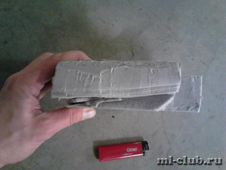

Аккуратно, чтобы не отрезать лишнего.. понемногу. Далее придавили модель к прямоугольному проему воздуховода от печки (который видно на первом фото). Получили более точную конфигурацию входа НАШЕГО патрубка:
post-13912-0-67820400-1392639281_thumb.j
Соответственно вырезали ножом по линии. Доработали модель до более-менее эстетичного вида:

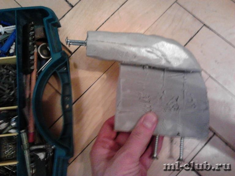

Далее, думали: как мы будем удалять модель из готового патрубка. Чтобы не высверливать и не выковыривать полистирол мы разделили его на две части:
post-13912-0-29368600-1392639481_thumb.j
post-13912-0-36020500-1392639495_thumb.j
post-13912-0-04907400-1392639509_thumb.j

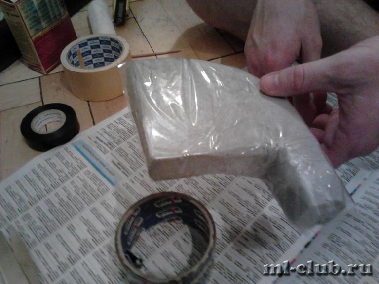

Вкрутили саморезы, за которые мы бы держали модель во время изготовления. За них же и вытаскивать саму модель после высыхания. Далее эти две части соединили тремя тонкими и длинными гвоздиками. Обмотали модель скотчем липкой стороной вверх (чтобы клей не приклеился к модели).
post-13912-0-70231900-1392639556_thumb.j

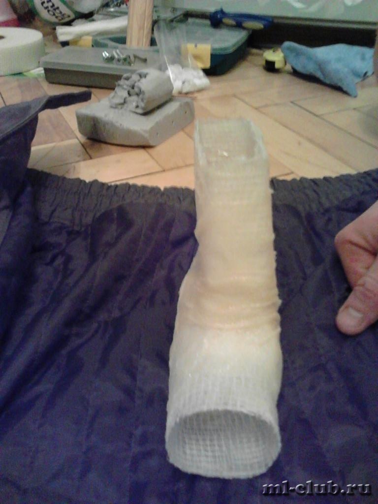

Через сутки вытащили модель из затвердевшего каркаса и получился патрубок. Может где-то не ровный, но прочный..

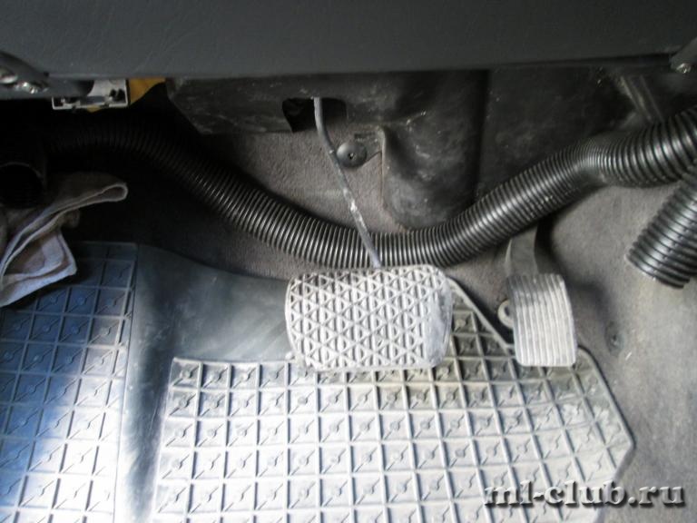

мне тоже надоело что морда горит а ноги мерзнут
в прошлом году зашел в 1000 мелочей купил 2 шланга по 150р. от пылесоса и сделал вот так
post-7962-0-69836200-1406449287_thumb.jp post-7962-0-68062800-1406449314_thumb.jp
 у пассажира  сделал так же ,израсходовал по шлангу на водителя и пассажира
короткими саморезами с широкой шляпой прикрутил к полу (у нас пол из какой то пробковой основы)прикручивал тупо протыкая шланг насквозь - дыр не видно - они сразу затягиваются , если сильно не усердствовать.
шланги засунул прямо в нижние дефлекторы машины а остаток отверстий заткнул черными пакетами
получил четкое напрвление воздуха на правую и левую ноги , дальние от печки ноги конечно не так прогреваются как ближние - но можно ещё и в шланги ближних ног набить до половины диаметра шланга и тогда на дальние ноги давление воздуха увеличится.
В общем эффективна получилась система - правая нога водилы прям перегревается :)
и вот ещё ---  всего этого колхоза просто так не видно , пока не наклонишся под торпеду
