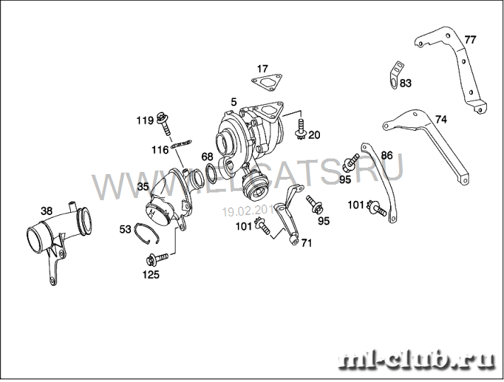

Виталий, могешь кинуть фотки своего сепаратора, что от турбины?! мож это допооборудование, я б прикупил себе. да и клубням не помешали б такие....
  post-8331-0-96584600-1392834093_thumb.pn
Думаю,что №35,тоже является маслоотделителем (сепаратором)?!
Нет, это демпфер давления, защищает от пневмо удара.

про него я и пишу это и есть маслоотделитель , менять также надо обязательно , промывка непомогает , пробовал , эффект от нового виден сразу , турбина моя вся сухая после , заказной ждать 10 дней , стоит 3,500

Про номер 35 пишите?у вас чистота во впуске?

Мне то же интересно замена этого 35 элемента действительно решает проблему?!
просто замена этого фильтра не решит проблему , я просто турбину делал и поставил старый , турбина опять стала вся мокрая , потом  заказывал этот фильтр и менял , счас турбина вся сухая и вокруг , насчёт внутри несмотрел , буду как делать потом гляну , счас буду гидрики менять сильно просели и стучат на как холодную так и на горячую , при езде нажимаешь на газ появляется свист турбины из-за нехватки воздуха , как бы не пришлось турбину еще раз ремонтировать , по впуску посмотрю , но сразу напишу что летом я его менял (коллектор)
