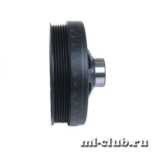

Взялся менять колпачки, клапана подпираю снизу поршнями. У меня на шкиве к/в две метки - ОТ1 и ОТ4, ну и шкала с градусами. Так вот на 4-м циллиндре я поменял, а как дальше узнать ВМТ-5 и т.д. По какой схеме поршни ходят? Неохота свечи выкручивать и отверткой щупать.  :rolleyes:
Зря не охота! Кроме от1 и от4 есть и другие метки. Смотри внимательней

И всё-таки хотелось бы понять, как по шкиву смотреть ОТ5, OT6...
Шкив у меня вот такой, там только ОТ1, градусы относительно неё и с другой стороны - ОТ4

Ну вот опытным путём установил, что OT6=OT1. А вообще воспользовался где-то вычитаным советом - напихал в свечное отверстие веревки метра полтора и поднимаешь поршень пока он не упрется. А потом уже рассухариваешь. Клапана тогда упираются в веревку и почти не проваливаются.
