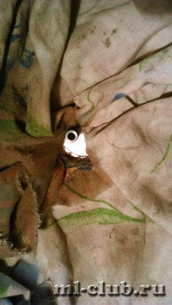

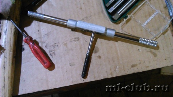

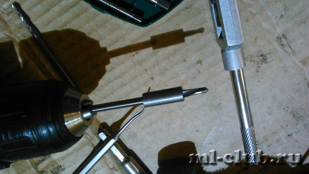

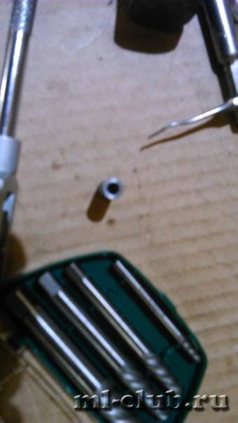

Да я читал, и 2 соседних форума, и вис у меня есть схему затяжки распечатал. Вопрос не в последовательности, а как правильно. Те сначала надо затянуть болты от руки по схеме, далее сразу уже до положенного момента? Или протянуть все болты по схеме с моментом в 8 Нм а потом догонять до 10 Нм? Кстати вот виновник моих нервоввввввввввввв. Я его победил, спасибо людям из инструментального цеха за сверла и направляющие.

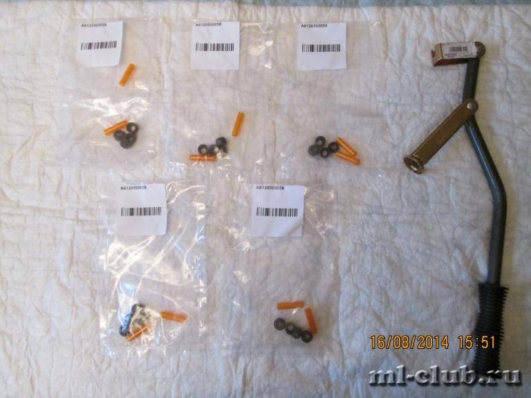

Главное - использовать колпачок при надевании на клапан, иначе портится рабочая кромка.
это что , какой то колпачёк на колпачке ?
@intercool, не на колпачке. Одевается как изделие №2 на ножку клапана, чтобы не повредить рабочую кромку сальника.
так что именно одевал, где взять ? просто маслом не обойтись ?
Раньше маслом обходились, просто риск испортить МСК меньше при использовании защиты.
Отдельно их даже не знаю где взять, как правило идут в комплекте с МСК.
Вот так выглядит:
