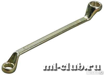

Регулируется ключом на 18 ? Вот таким можно подлезть на месте или надо колхозить спецключ ?
post-6587-0-06530200-1396848803_thumb.jp
На 17. Но таким не подлезть. Или hazet обычный накидной (у него особая накидная часть) или головку отрезать и приваривать к пластине.
Я обычным накидным как-то подлез, но это не вариант
