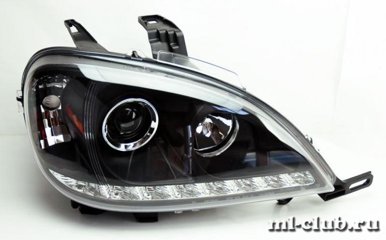

У моего коника (2000 г. европеец) фары совсем желтые стали - затуманились изнутри. На аве (три года фотке) СОВСЕМ по другому светят.
Посетила мысль купить такие post-9982-0-76616800-1411311592_thumb.jp Mercedes ML Class W163 97-01 Projector LED DRL Headlights Black PAIR RH LH  на ебэе у мериканцев, но, похоже, Тайвань.
Вот только не разбираюсь в них: они белым будут светить или желтым?

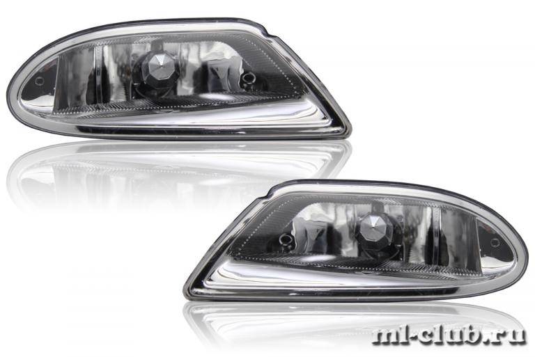

И еще, у них ПТФов встроенных нет? И вообще, стоит ли?
Реально ли такие ПТФ вставить в проемы для вентиляции торм. дисков? post-9982-0-10005000-1411311838_thumb.jp
Алексей, они есть и с ПТФ, вот артикул: AD-TUN-01338
А эти в проёмы для вент. торм. дисков не вставить
@-=ЛЕШИй=-, возьми Хелла оригинал под галоген.
http://www.allhella.ru/catalog/mb-w163-ml-fary/mb-w163-ml-09-01-06-05-fara-h7-s-prozrachnym-steklom-i-linzoy-pravaya/
Светят отлично. Уже идут с моторчиками для корректора. Если недостаточно будет, можешь доустановить ксенон.
а ПТФ депо стоит покупать? у меня одна совсем зачахла!
@somig, А артикул DEPO'шный?
@Solomonicboy, только я на черные запал. Что-то нравится мне этот ара-стайл ;-) Подумываю еще диски в черный перекрасить.  B)
Нет ли проверенных фирменных в черном исполнении. Пока только тайванские встречаются на рус.сайтах, да и на ебэе тоже. Как они светят. Кто-нибудь проверял?
@-=ЛЕШИй=-, есть отзыв по Депо: ставили уже . Отчет на бецклабе.
Отзыв хозяина таков: не светят совсем.

Поставил я себе обычные Депо  (как заводские, безо всяких наворотов) - светят они гораздо лучше 10-12 летнего оригинального биксенона!
скажем так -  фары теперь освещают дорогу, а раньше как ослепший ездил...
Но спорить не буду - оригинал хела под галоген (Н7)  возможно светит еще лучше...
Авгур написал, что Депо с диодами внизу имеет проблемы с блоками, которые зажигают диоды.
Проблема пока не решена и покупать такие фары, видимо, риск попасть на сгоревшие диоды.
Вообщем, предполагаю, что у Саши (Авгура) появятся такие фары в достойном исполнении, тогда бы я их тоже купил, а пока таковых нет - новый оригинал от Хелла.
