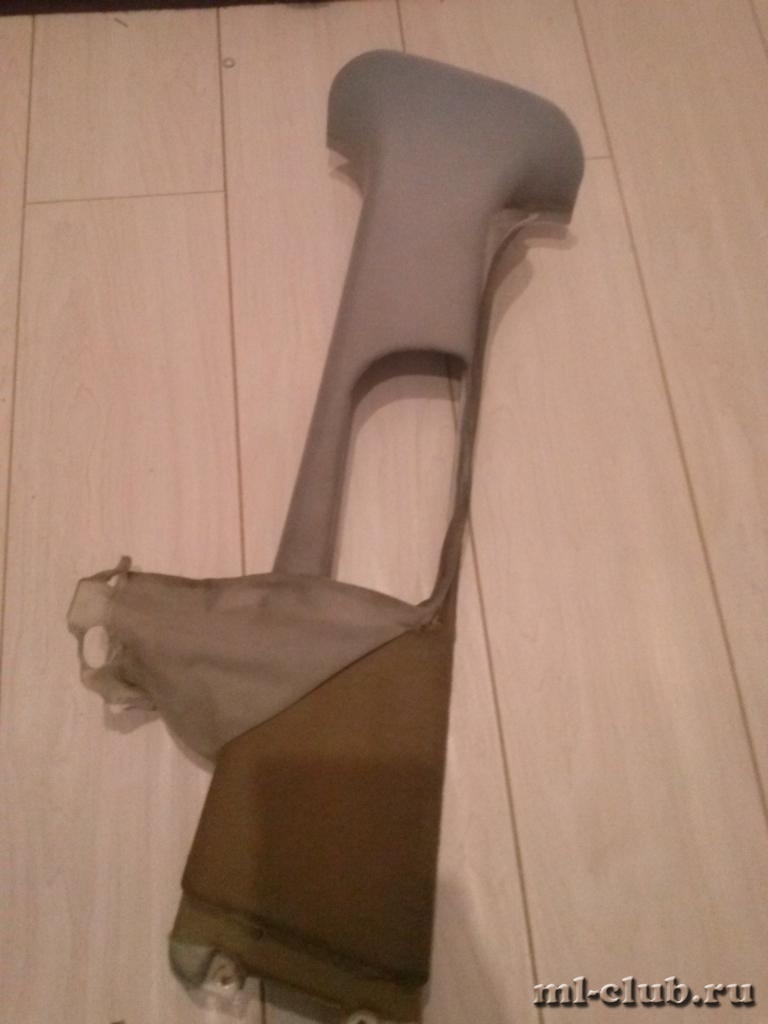

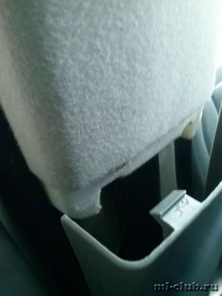

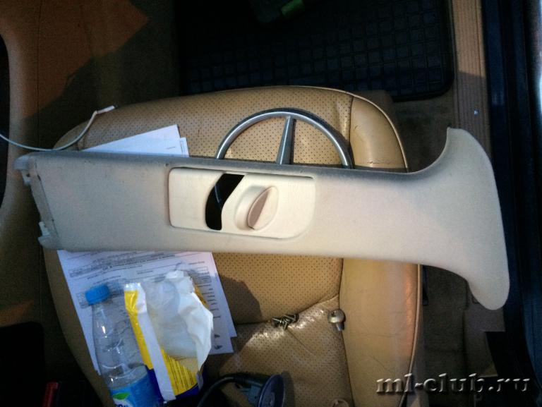

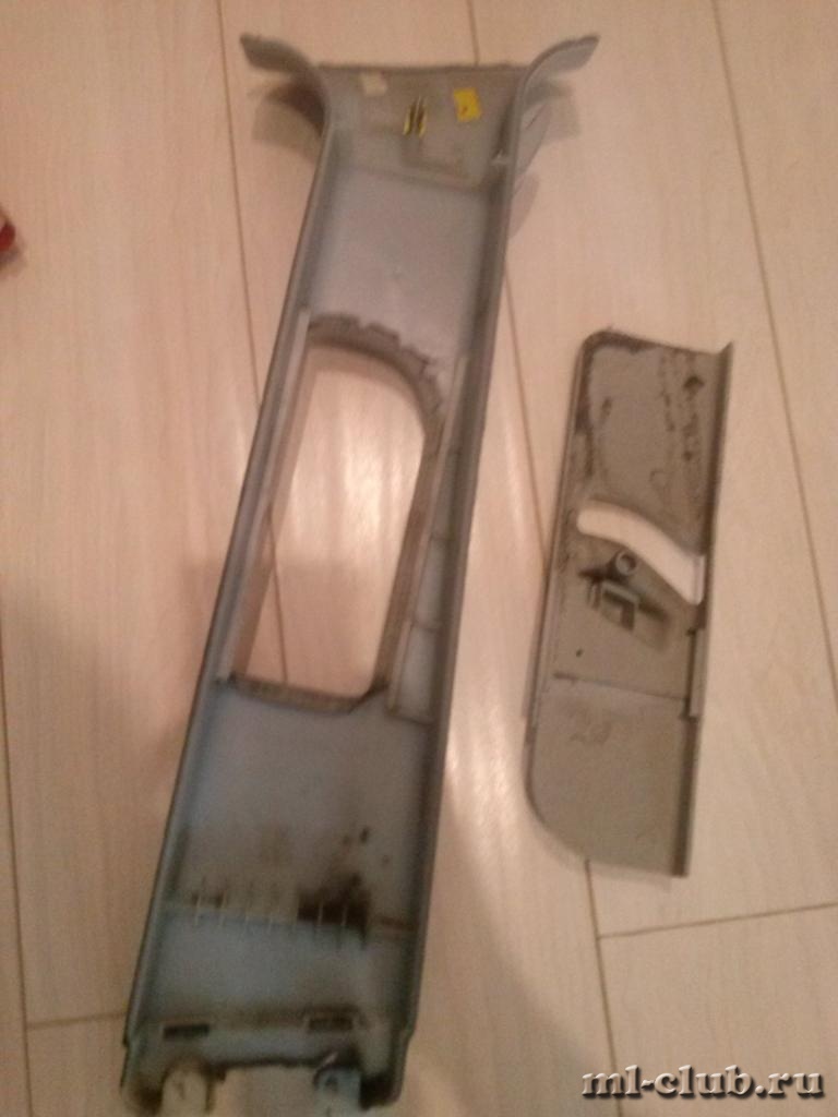

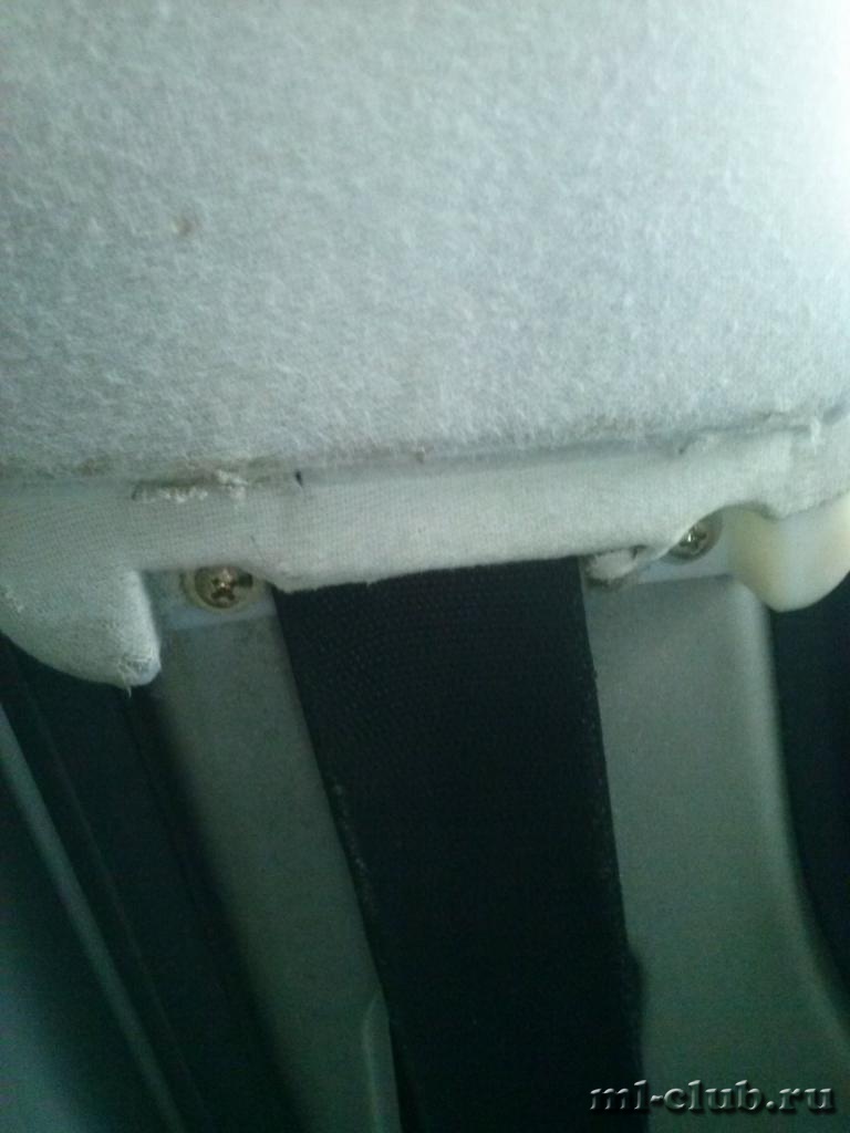

 Снимаем стойку. Передние просто оттягиваем сверху , отщелкнув тем самым клипсы, затем аккуратно подаем стойку вверх , освобождая ее из пазов. Средние состоят из двух сегментов , сначала отжимаем нижний сегмент , его нужно сначала отщелкнуть от верхнегоpost-5239-0-48091700-1392210703_thumb.jp , а затем отщелкнуть клипсы , расположенные в центретнижней части . верхний сегмент снизу закреплен на 2 саморезаpost-5239-0-27710900-1392210681_thumb.jppost-5239-0-67182400-1392210742_thumb.jp , а сверху на клипсе. до задних стоек еще не добрался.

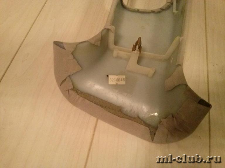

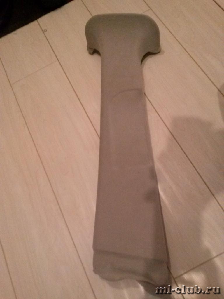

 Со стоек нужно снять старую тканьpost-5239-0-73567600-1392210757_thumb.jp . Тут все предельно просто . Затем обезжириваем поверхность ,которую будем обклеивать .

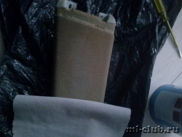

 Вырезаем кусок алькантары по размерам стойкиpost-5239-0-58209900-1392210777_thumb.jp .

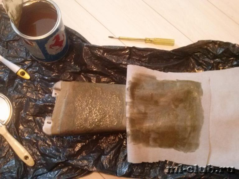

 Я начинал оклейку с центра . Наносим клей на стойку и на алькантару даем подсохнуть около 10 минутpost-5239-0-83820700-1392210793_thumb.jp,  соединяем склеиваемые поверхности. Разглаживаем поверхность , выгоняем пузырьки . Феном нагреваем поверхность , что быстро фиксирует результат. Дальше проклеиваем  участки по направлению к краям.

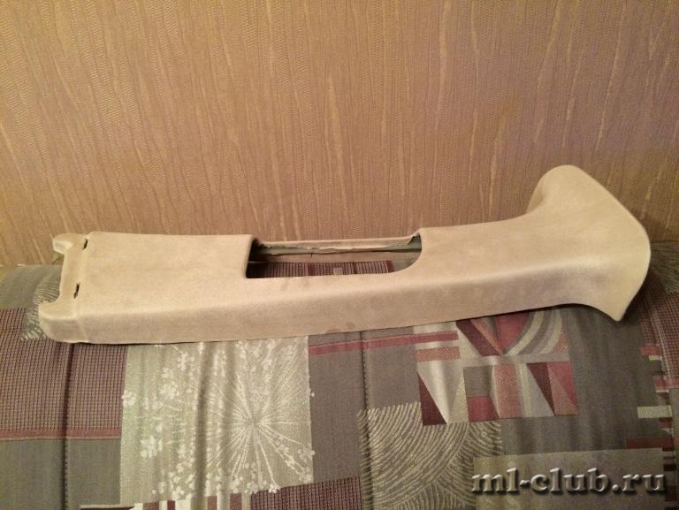

Центральные стойки самые муторные - очень сильно нужно тянуть материал и не допускать складокpost-5239-0-44244900-1392210832_thumb.jppost-5239-0-34425700-1392210850_thumb.jp.

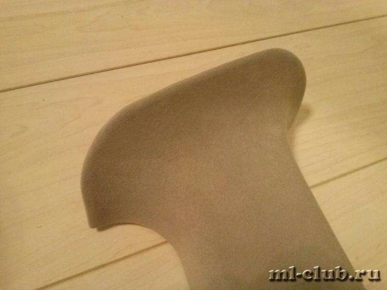

Пока фотки готовой центральной стойки post-5239-0-67960400-1392210861_thumb.jppost-5239-0-85038400-1392139719_thumb.jppost-5239-0-63731300-1392139734_thumb.jppost-5239-0-97435900-1392139745_thumb.jp  .
