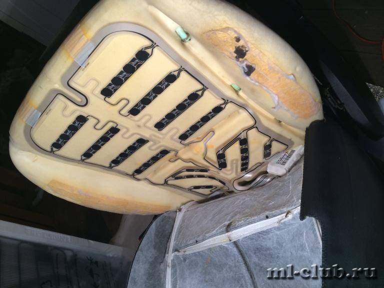

Вот где тут подогрев про который все пишут? И как эту шнягу чинить?
Фото
post-13123-0-43995900-1398445832_thumb.j
Подогрев в шкуре.....то что выделено в основной части вашего фото на паролоне это датчик присутствия, а обогрев в нижней части как раз внутри серой обшивки.... Как чинить на форуме написано... Повторяться, если честно просто надоело
