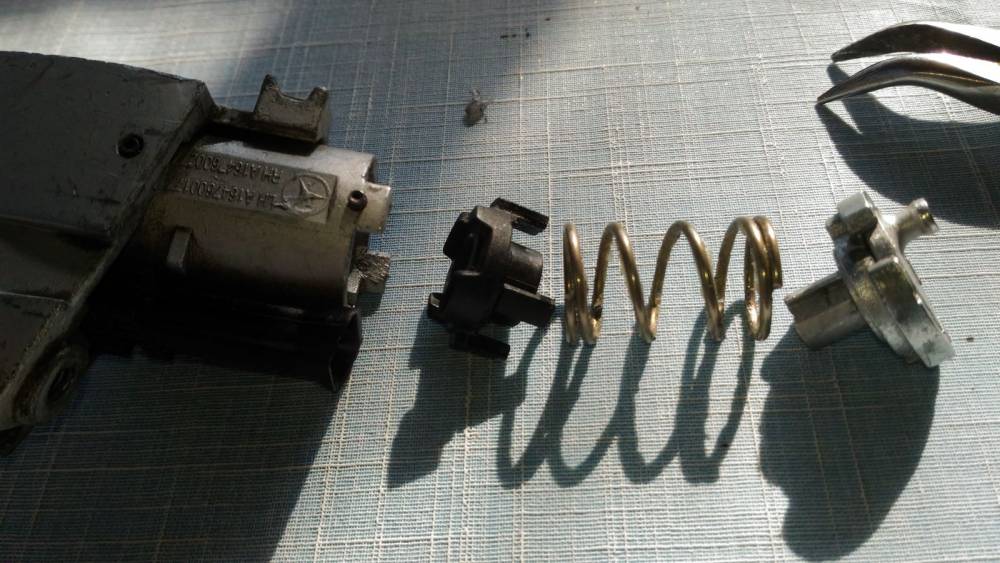

Некоторые ключом пытаются закрыть дверь, и после дверь остается открытой (навсегда)(((((.
Ключ поворачивается на 90 градусов. Если вы решили закрыть или открыть дверь на 2 оборота. то знайте, что замок вы сломали. Прокрутить замок очень легко. В личинке пластиковая втулка , ломается на ура. Личинка не открывает дверь , а лишь перемещает тоже пластиковый рычажок. а вот ручка , которую вы дергаете и открывает замок.
Изменено пользователем mur
Вот деталька в личинке которая сворачивается . черенькая пластиковая около пружины.P_20160703_083452_jpg_4ad795f2503539825be616d35028fe05.thumb.jpg.712dd694d571e6692ce3d74a6eefb494.jpg
после того как втулочка сломана дверь либо навсегда, откыта . либо навсегда не открывается.

  В 31.03.2017 в 19:47, mur сказал:
