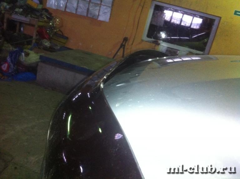

неужели так и должно быть?
купил себе вот эту мухобойку, она должна плотно к капоту ложиться и ли вот так? или это вообще не мой размерчик?))

так и должна быть! не парся!
как ба во дворе не оторвали! она(мухобойка) от капота на сантиметра так 2-3 отходит
Насколько знаю, это вариант крепления - если будет плотно прижата к капоту - ржавчина и потёртости обеспечены.
Ржавчина и потертости и так появятся :)
У меня стоит такая же с момента покупки. Только там кроме крючков еще упоры есть на капот
у меня вот эти крючки и ещё под решётку два усика вставляются и прикручиваются сверху решёткой
у меня такая же. усе гуд. не зацвело.
ну ладно пусть стоит раз приобрёл
Купи пленку прозрачную и места крепления проклей ей.
Покупал EGR мухобойку там в комплекте шли прямоугольники прозрачные для этих целей.
ржавчины и посей день в местах креплений нет.
Судя по форме, это и есть ЕГР и установочные кусочки бронированной прозрачной пленки, обязательно должны быть в комплекте. У Рочморта уже очень давно стоит такая защита и так же ни каких проблем с лкп
простая прозрачная самоклейка не подойдет, надо ту, которой бронируют фары и капоты и чем толще, тем лучше
Еще должны быть маленькие кругленькие упорчики,клеятся на дефлектор и в местах соприкосновения с капотом приклеевается броня.Для того чтобы на больших скоростях,когда дефлектор гуляет,не испортить ЛКП...На истину не претендую,но так устанавливал уже штук 20...Все гуд))
Ну да, в комплекте есть лепухи прозрачные и ножки.....
Так и должно.
Стояла с 2004 года, летом 2013 снял, капот весь в сколах,под крепежом ржавчины нет.
Замучился аккуратно сдирать пленку,боялся отойдет с краской. Нет,слой краски будь здоров.
