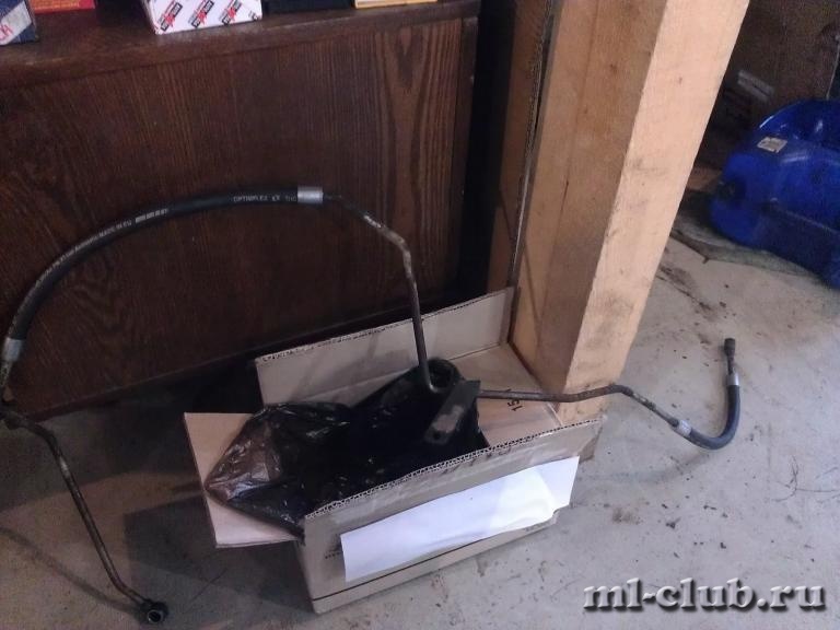

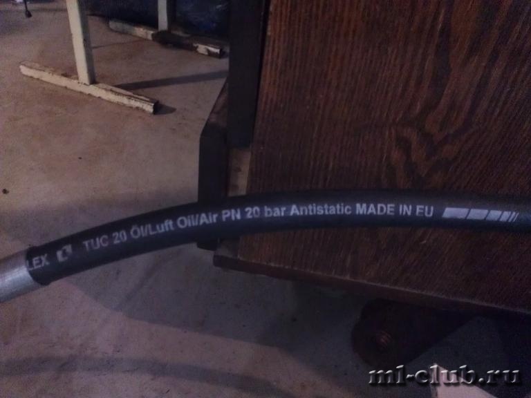

Я при замене масла АКПП тоже обнаружил течь шланга, отдал на перепрессовку. Сделали за полчаса и 1200р. и поставили такой шланг.
post-12845-0-30519700-1421508438_thumb.j
post-12845-0-29700900-1421563327_thumb.j
уже меняные причем коряво (знаю так как на работе похожие сам прессую только фитинги другие)а у меня еще и железную трубку сломало :angry:  :angry:  :angry:
