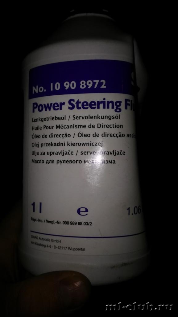

вот такую штуку летом доливал гр 400,при замене бочка и сейчас тоже гр 300 -400 долил,этот допуск ?
ок все ?
Это минералка ? Не из-за этого в морозы шланги слетают?

  В 02.12.2014 в 14:33, vvi024 сказал:
ок все ?
Слава, меня интересует отличаются ли жижи синтетические и минеральные цветом!
Пытаюсь определить синтетика у меня залита или минералка. Вот и вся моя загвоздка.
Я в курсе какие жидкости вообще туда лить можно, я просто не могу идентифицировать свою.
А мне надо чуток долить то и всё. Сама жижа чистая, менять полностью не надо.

А номер жижи гура кто подскажет оригинальной?
  В 03.12.2014 в 17:24, V.i.S сказал:
А001 989 24 03
