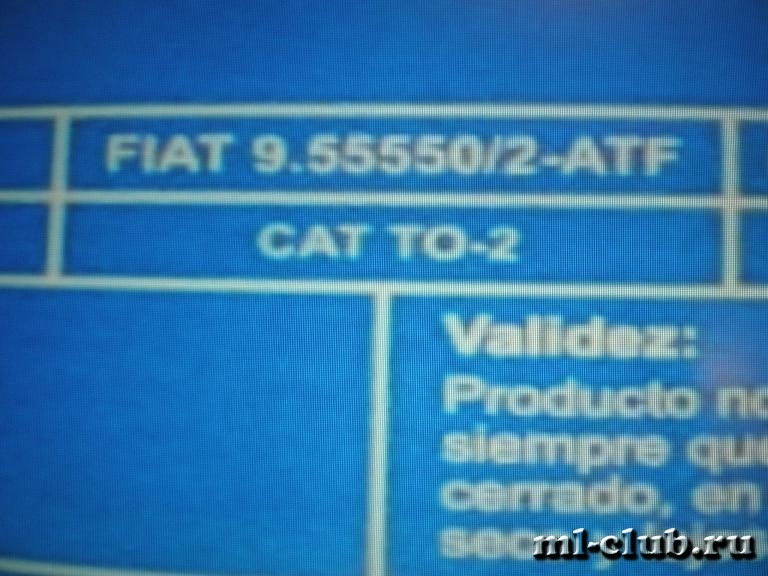

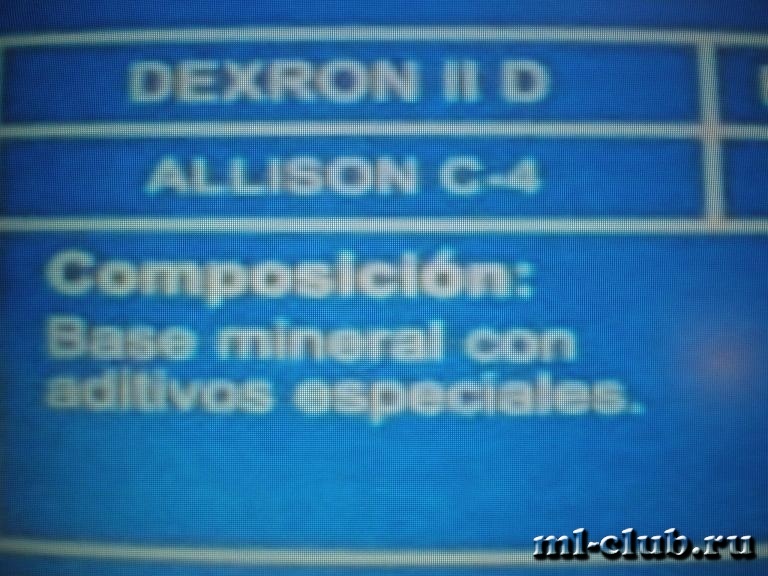

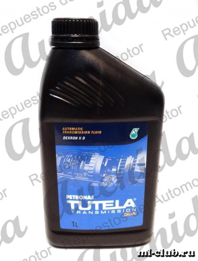

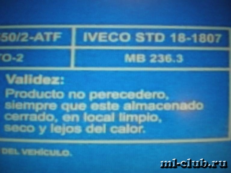

Всем привет ! вот с большим трудом нашел масло , пожалуйста подскажите можно ли залить в ГУР .а то сейчас у меня залито оригинал Hydraulic fluids (Specification 345.0) , на банке написано что подходит для руля , но друг из нашего форума сказал что нет такое нельзя , а я ему доверяю . вот и решил поменять . но не хочу снова лохануться .
post-8372-0-68529900-1399826318_thumb.jp
post-8372-0-31342300-1399826322_thumb.jp
post-8372-0-08225000-1399826327_thumb.jp
post-8372-0-88978200-1399826333_thumb.jp
post-8372-0-40951600-1399826340_thumb.jp
нну судя по допуску МВ можна)
  В 11.05.2014 в 16:47, romaxa76 сказал:
ОК ! спасибо , может еще кто что скажет по фото за масло .
