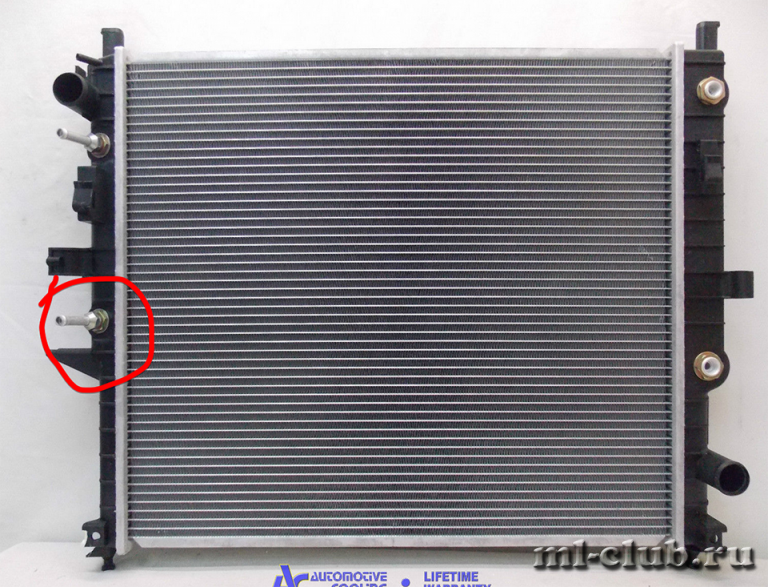

Слетел шланг. Это гур?
в этом месте слез шланг и оттуда течет, это гур или что то другое?

Гур конечно (обратка в бачок помоему), у меня срывало в лютые морозы в прошлом году.
До дома ехал километров 10 без жижи... пока полёт нормальный, но тогда было волнительно и тяжеловато руль крутить!
у меня таже беда, не могу подлезть туда и попытаться одеть его обратно
обычное явление :) в морозы стоит периодически заглядывать под капот и глядеть, не слетел ли он.
у меня по осени у него рубашка порвалась - прежний владелец похоже перетянул хомут со злости. я подрезал, затянул снова, а вот недели две назад снова слетел - на этот раз похоже я не дотянул.
до дома ехал с малым количеством масла в гуре :) руки качал :)))

Проблема смотрю многих касается)))решается просто,обычной ножовкой сделал насечки в том месте куда одевается шланг,затенул хомутом и все...а так минус 17 и далее постоянно слетал((((а лазить в такой мороз не айс!Сейчас проблему исправил.
  В 01.02.2014 в 17:16, Артем230 сказал:
ну потом и радиатор поменяешь. лучше или новый шланг, или старый обрезать и наростить.

Плюсану, очень хорошо вопрос решается наращиванием шланга!
кстати, я родной промерял, он то ли усох по длине, толи и был впритык, практически в натяжку....
а несколько сантиметров нарастить - и проблема ушла!

а ты где насечки делал? на штуцере радиатора? если да, то по этим насечкам штуцер может и обломиться.
