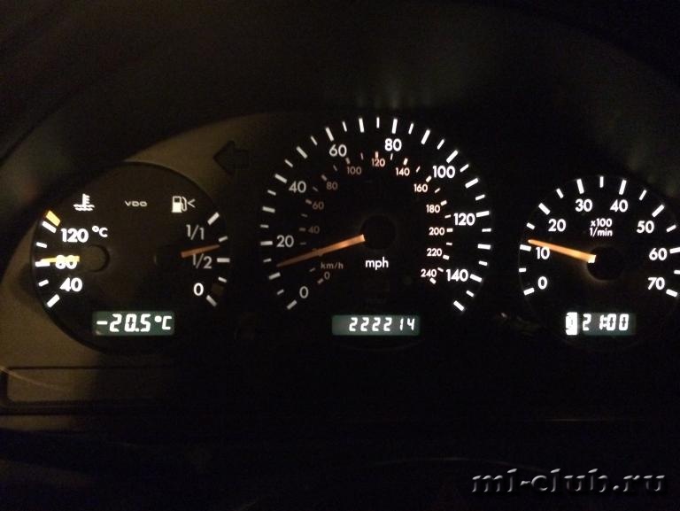

@DILLER,  А как это у тебя на американской приборке- цельсия???? Почему у меня не так?)))) Как это сделать?
  В 01.02.2014 в 07:14, mayor85 сказал:
у меня тоже в цельсиях....а у тебя в фаренгейтах????????
Я такую и брал, честно говоря не знаю как это сделать, у меня и трип не в галлонах а в литрах, и на трипе вместо мили километры.
Скорее всего как то старом делается.
Это зависит от региона который выставлен старухой, у тебя наверное Америка стоит. Если сделать Канаду или остальной мир то будут Цельсии и километры.
У меня фаренгейты и мили((( У кого есть старуха??? Сделайте плиз мне нормальные значения, а то как идиот с калькулятором постоянно сижу высчитываю))
  vmn1975 сказал:
Цельсии будут, а вот километров небудет и ещё время в формат 24h выставить можно
Как это не будет километров?? Выше живой примет же!!! Diller писал же, что у него в км...
На трипе да.
А на приборке в милях? А у меня трипа вообще нет))) Надо заморочиться установкой..

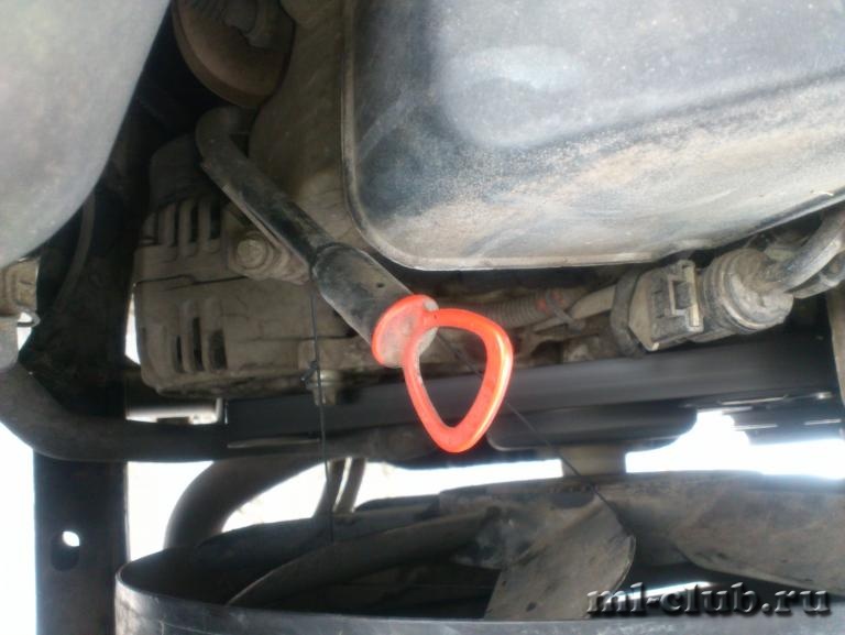

@DILLER,
Проблем с вискомуфтой нет!
Вот  фото как я остановил крыльчатку!
Крепость резинки позволяет легко ее порвать когда потепление нагрянет.и НЕ нужно снимать ставить крыльчатку.
На приборке в милях да.
  В 01.02.2014 в 08:32, Boss сказал:
@DILLER,
До какой температуры двигателя держит резинка?
на улице или двигателя?

Всегда так делаю, вечером после поездок переключаю вентилятор на 2ку, и забор воздуха из салона. С утра движок прогревается быстрее, а горячий движок быстрее греет салон. И еще у меня походу стоит электро подогрев, т. е. температура движка примерно 40-50 градусов, а в салоне уже комфортно и кокая-то релюшка щелкает пока салон не прогреется или движок так и не понял.
Я не пробовал конечно такую приблуду ставить, но мне кажется с моей новой вискомуфтой резинка не выдержит.
Я когда завожу, вентилятор сначала очень сильно раскручивается, он такую резинку порвёт мне кажется.
  В 01.02.2014 в 10:52, DILLER сказал:
Всё правильно,исправная муфта так и должна работать.
чтоб не казалось просто попробуй
Попробую сегодня, отпишусь потом
