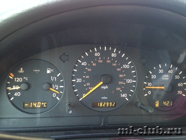

Проблем с вискомуфтой нет?
У меня стоит новая САКС, её нитка ИМХО не "затормозит".
Вчера сфоткал, это после работы двигателя примерно 40 мин.

выше должно быть! Сфоткаю свою вечером выложу
