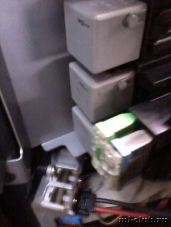

плавится предохранитель 60А который находиться у ног переднего пассажира причина его плавления и за что он отвечает буду благодарен любой информации
а на крышке не судьба посмотреть легенду.....???
60 A на дизеле - это догреватель климата, он не на блоке предов, а около вентилятора. Там никаких подписей нет
Если просто плавится, нужно попробовать теплоотвод сделать. Я фольгу подкладывал, но  вообще нужно проверить потребление догревателя.
Вообще-то, потребление второй ступени догревателя не соответствует номиналу реле, думаю оттуда и перегрев.
Если есть сомнения, то лучше догреватель вренно отключить программно.
post-3677-0-74971400-1390934600_thumb.jp
Я схему не видел, но в связи с тем, что предохранителя 2 ( 30 и 60 А) а реле 3, есть мыслЯ, что вторая ступень включается через 2 реле в параллель. И вот здесь, например из за разного состояния контактов ток через них проходит разный и одно из реле начинает перегреваться.
Первая ступень 330Вт, Вторая 660Вт, третья - обе одновременно
