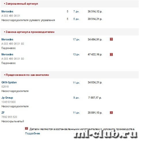

Привет! Сегодня загудел насос ГУР, причем загудел конкретно. Думал он вообще клинанет. Экзист выдает такие насосы для 400 CDI. Год назад смотрел - в продаже был LUK, а сейчас нету на мой авто. Вот я думаю если возьму сейчас JpGroup за 7 т.р. я деньги зря выкину или нет? или сразу тридцатку готовить?

@pashka84, В такие моменты понимаешь, чем хорош ML320 ) без обид : )
По теме: китайские насосы - это всегда лотерея, у кого-то годами работают, а у кого-то воют сразу после установки...
Кстати гудящий насос - это не всегда катастрофа, я на своем 5 лет гудение слушал ) Можно попробовать жидкость сменить.

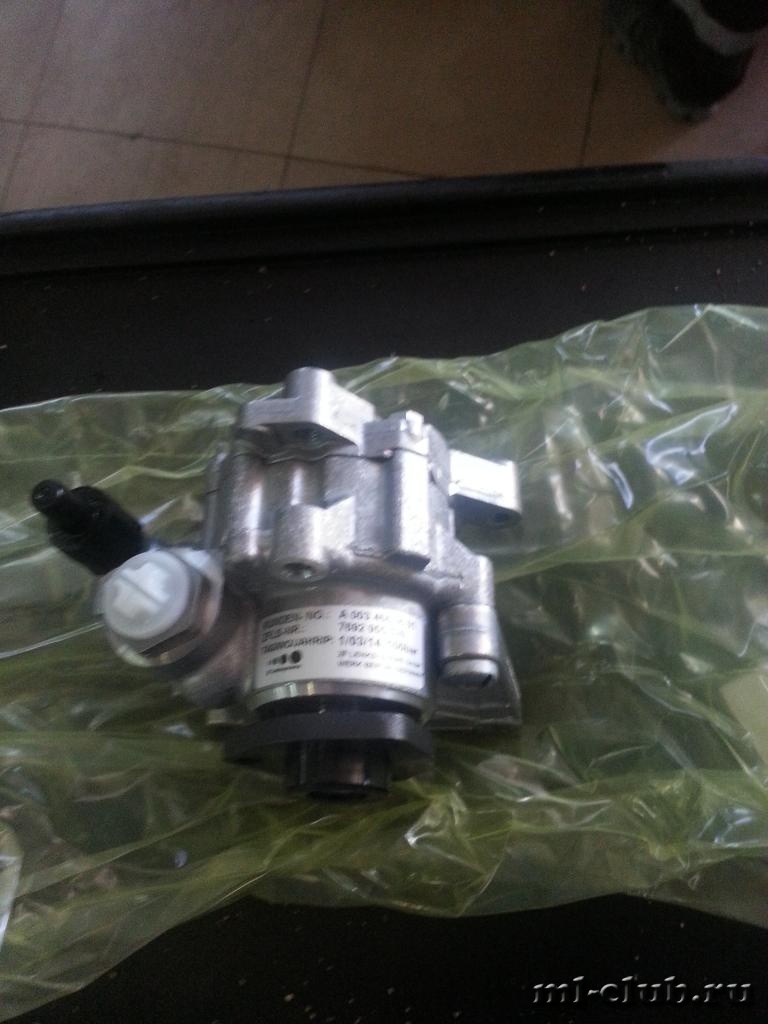

Отпишусь. Решил с китайской продукцией не рисковать, поставил оригинал. В сервисе его предложили за 29 тыров и поставили за 3,5. Результат - пропали заедания и дикий гул. Но небольшой гул остался. Руль стал крутиться полегче, подгазовывать не надо теперь, но все равно не так как у друга на 320 емеле.  Бачек промыт, жижа свежая. Походу надо будет рейку перебирать.

Поставил LUK. Рейку перебрали, исключили симтему охлаждения из контура (сказали при нашем климате это смерть нососу и шлангам зимой). Пока что работает все идеально!!!!
