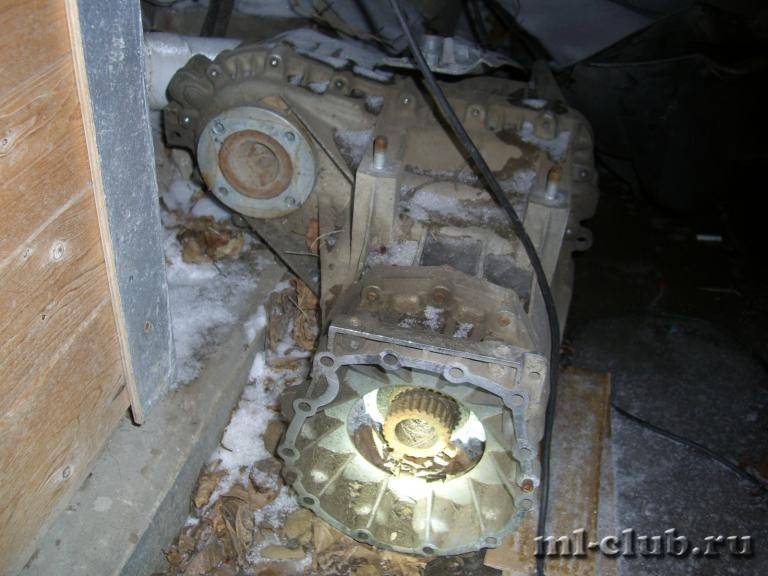

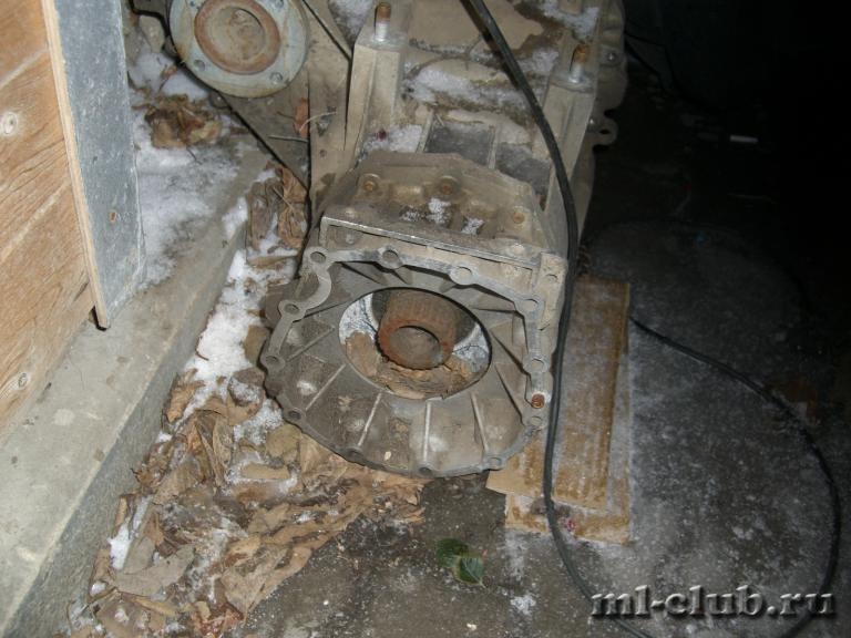

@Vaslyaev, То ли я  че то не понимаю, то ли лыжи не той конструкции...
post-5118-0-05754900-1390674846_thumb.jppost-5118-0-95049800-1390674859_thumb.jppost-5118-0-35122700-1390674874_thumb.jp
@Vaslyaev, Пересчитай еще раз....

Нет в раздатке
  В 25.01.2014 в 18:36, БИБИЯН сказал:
У меня не такая раздатка
А отпилил шлицевую коробки?
