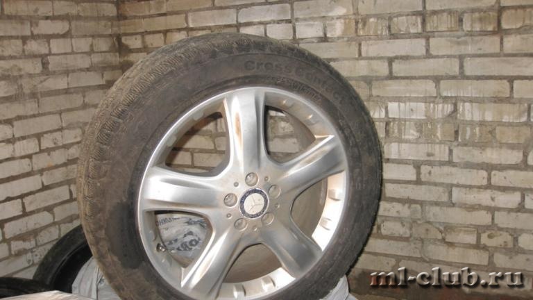

post-8980-0-64011300-1390547593_thumb.jp
@Саныч, над по вылету смотреть, по суппортам должны встать
А если проставки то где их брать и сколько они стоят и какие?
я кинул фотку диска которые неналезли , так что если диски такого рисунка то они так же и тебе без проставок неналезут , проставки у васможно купить на рынке при повороте на юбилейный или на южку на рынок сьездить , на южке я брал 2000р. , но тут проблема в другом , в дисках которые 18 и выше нужны длинные болты , а если поставить проставку в 20мм , то ни одни болты из нормальных не хватит , только длинные что на рынке продают наши или китай , а они тянутся и резьбу портят в ступицах , сам  попробовал это и несоветую , лучше посмотри другие диски , от 220 и 221 подходят к нам там проставка максимум 10 хватает и болтов длинных мерсовских хватает

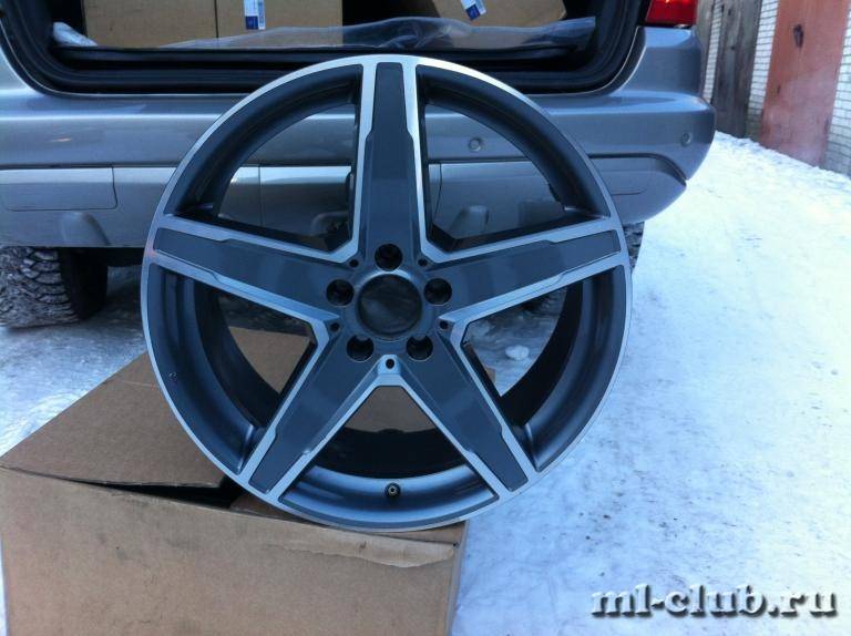

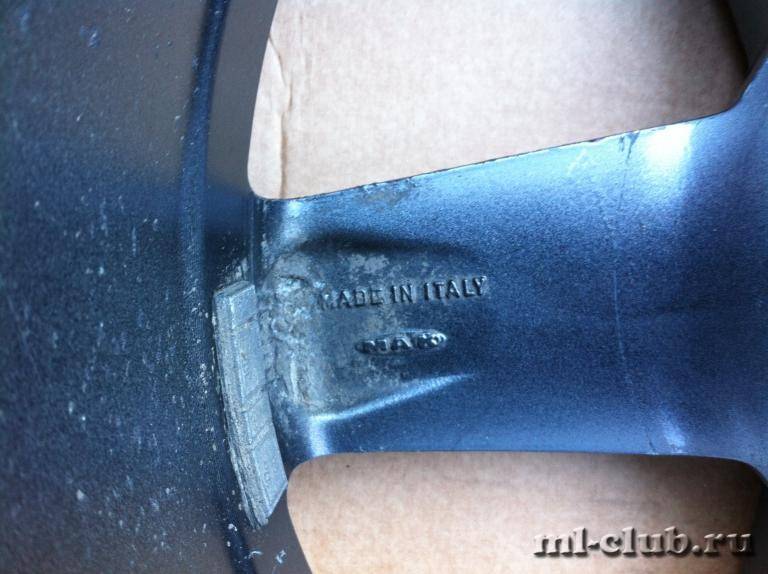

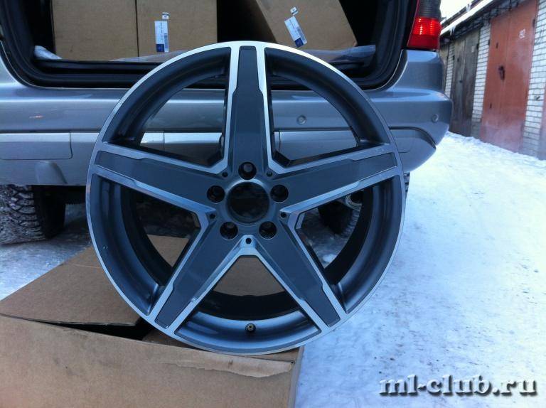

Сегодня купил диски R-19 МАК производство италия, в идеальном состоянии. Завтра сделаю фоты.При примерке диск становится вплотную к суппорту, от сюда вопрос какие проставки поставить? При замере между оригиналом R-17  и суппортом расстояние примерно 10мм, и какой длинны покупать болты.

Как обещал
post-8477-0-18098000-1391185990_thumb.jp
post-8477-0-56467500-1391186022_thumb.jp
post-8477-0-44465300-1391186039_thumb.jp
Какова цена вопроса за сеи девайсы?и как чувствовала себя подвеска? сколько просила вложений и как долго они у вас стояли. чьё производство?
Да и ещё вопрос. Какую лучше поставить резину на них? Сток 255 50 19 или какой ни будь другой размер? И вообще какие типоразмеры встают в 19 радиусе на наши машины?!
Сломав голову с 19м радиусом, пришел к выводу. Лето однозначно 295*45*19. Зима 265*50*19. 255*50 как то куццо смотрятся в арках.
Диски в идеале с 45-50 вылетом и 10 полкой.
Вот фоток бы 163их на 19 колесах побольше, тогда проще с выбором будет..
Сегодня купил проставки 10 мм и  20 болтов, примерил переднее колесо. Всё встало просто супер!!!!!!!!!!!!))) не догадался сфоткать извините уж до весны!
