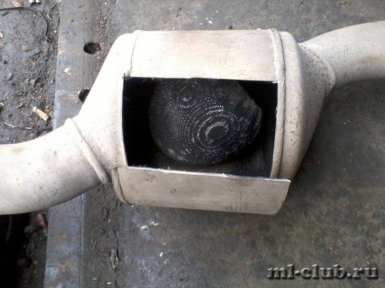

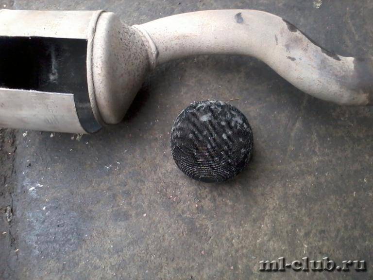

В данном случае это оффтоп, но именно эта хрень затыкала выхлоп и валила движок в аварийку по низкому наддуву именно на подъеме на эстакаду на ЗСД(скоростная магистраль)

Вот поэтому первым долгом писал про замеры противодавления ..........
