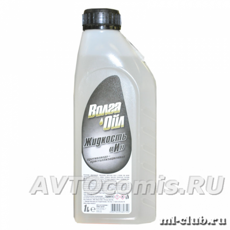

не скажу про мерс дизель,но в киа спортейж и грузовую International 9400i,прошлую зиму лил "ЖИДкОСТЬ И" стоила порядка рублей 100...полёт нормальный...post-16275-0-03622900-1419502345_thumb.p
