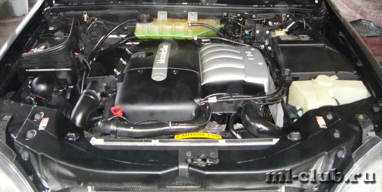

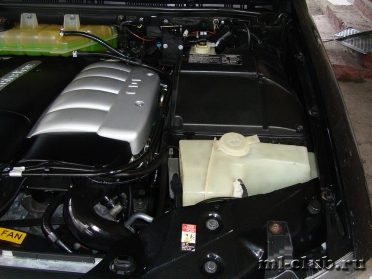

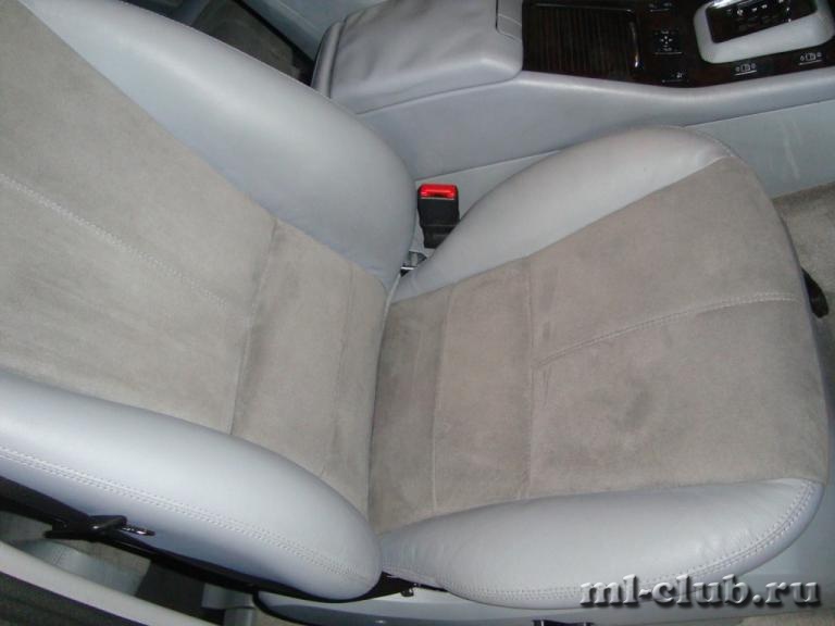

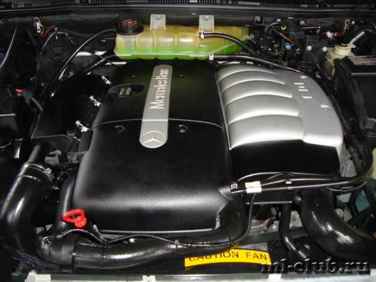

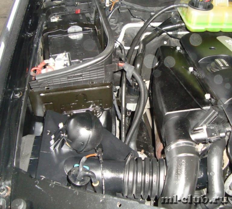

Вчера помыл паром двигатель и сделал химчистку салона Торнадором(с 8 до 18 часов по времени).Всё маслянное г-но ушло-чисто вплоть до подкапотного,надеюсь безвозвратно-так как были предприняты"меры" с впускным до этого и пару патрубков заменил,некоторые хомуты тоже..Фильтр воздуха пришёл KN заказывал(сейчас Бош стоит-4000 км.пока),тоже поставлю в ближайшем обозримом.Завёлся с полпина,но 1 лампа ксенона то потухнет,то погаснет.Грешу на конденсат.Сегодня всё продую помотрим...Результат на фото...
