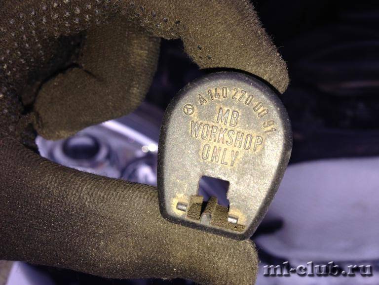

Друзья, а где, собственно, этот щуп (пробка) акпп? куда смотреть вашпе?
открываешь капот, смотришь на двигатель, с левой стороны возле аккумулятора трубочка с красной крышечкой, вот это и есть место кудой щуп пихать надо.
Володя, дополню твой ответ. Крышечка может быть и не красной, а точнее сказать сама крышечка черненькая, а в ней стоит узенькая заглушечка, она же и пломбочка, которую официалы меняют на сервисе, при смене масла.
 Фото с номером самой крышечки, но которой видно отверстие, куда вставляется та самая красненькая пломбочка, прилагается
post-2357-0-68411100-1391689996_thumb.jp
точняк! пробка черная, хрень которая вставляется красная.
спасибо..пойду смотреть...
