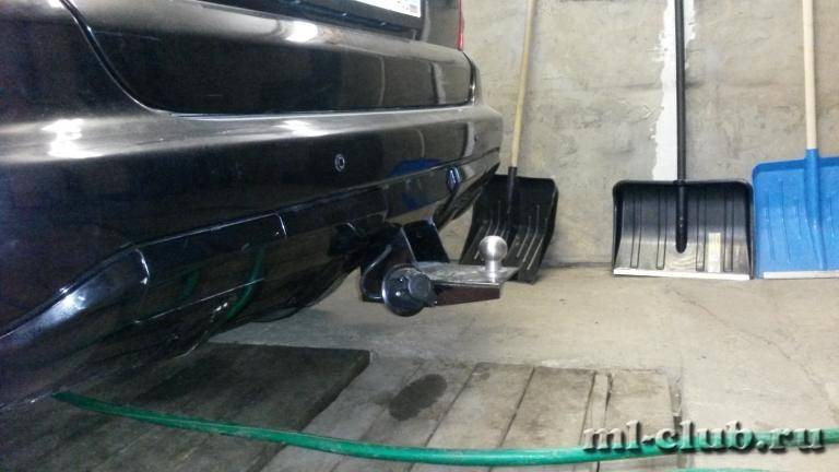

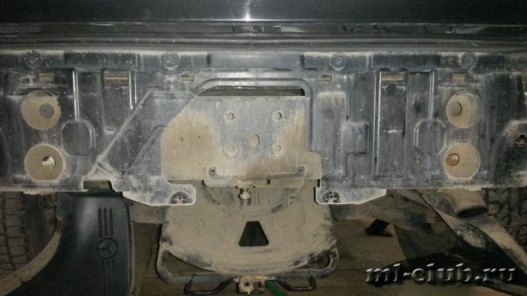

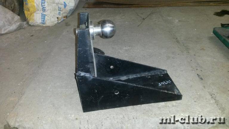

Задумал тут установить фаркоп,не стал покупать родной за 5000р а купил для УАЗа за 700р.Пришлось правда немного его подрезать сверху болгаркой и просверлить отверстия для крепления болтов к раме.В самом бампере тоже аккуратно прорезал линии 2см.С подключением розетки проблем не было.Купил в магазине 250р.Жгут с проводами 7 шт. был у меня.Прозвонил клейму которая за задней левой панелью багажника находится,что куда идет и соединил с розеткой на фаркопе.Все работает,кому интересно спрашивайте.post-9843-0-26572500-1390072589_thumb.jppost-9843-0-87100500-1390072635_thumb.jppost-9843-0-12775700-1390072685_thumb.jppost-9843-0-95860000-1390072784_thumb.jppost-9843-0-84851100-1390072846_thumb.jppost-9843-0-35936500-1390072980_thumb.jppost-9843-0-58761600-1390073024_thumb.jp

поздровляю :) я только что в другой теме спросил.. Чтоб до разъема добраться, обшивку снимал или через лючки добрался?
снимал,там есть уплотнитель,штекер за ним,а через лючок не достать,пришлось снимать но не полностью

для УАЗа за 700р.
партнамбер? или хотя бы от какого УАЗа (хантер, патриот и т.п.)
Молодец!!! я правда не заморачивался т.к хотел съёмный. поставил его за полчаса.  тоже бампер подпиливал.  а розетку на шроте вдогонку дали, когда обнаружил  под обшивкой фишку радости моей небыло предела
для УАЗа за 700р.
 Чесно сказать не знаю от какого,но от УАЗа
Жаль. Думал обойтись без метода научного тыка)))
Так не интересно,надо потыкатся обязательно,на фото видно как выглядит,а там смотри сам в магазине он вроде как универсальный
Эд всё нормально. мальчик взрослый разберусь ;)
