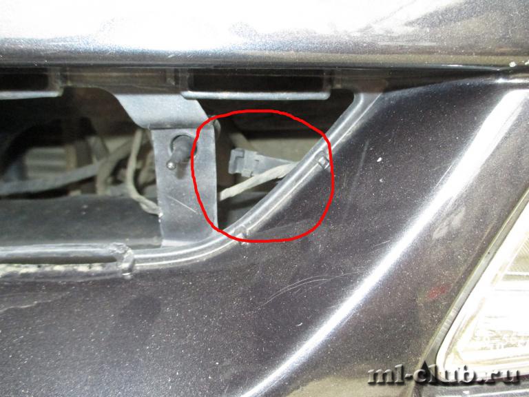

Никак не могу снять птф... Где там этот флажок, на который надо нажимать???может эти флажки у меня отломаны? Туманки сидят как мертвые.. Может у кого есть фото этих флажков?
у многих они отломаны)
загляните под бампер, может, они у вас проволокой уже примотаны))
Нет ни проволки, ни флажков))) Как без флажков этих снять можно? Что, только с бампером?? Нет никакого способа попроще???
аккуратно снимите решетку, ту, которая в бампере (она крепится по контуру, толи 8, толи 9 усиков на решетке, при этом не надо ломать посадочные места на бампере- они достаточно нежные, так что эту процедуру желательно производить неспешно, усики можно поджимать чем-нибудь тонким через саму решетку), затем надо заглянуть вовнутрь бампера по направлению противотуманки (чтобы все хорошо рассмотреть,можно использовать  зеркальце и светить фонариком).
Сфотографировать флажок сквозь решетку вряд ли получится - флажок находится в глубине за решеткой и его сквозь решетку банально не будет видно...
Выбрал время, снял решетку  и сфоткал:
Да вот хотя бы понять на какой глубине он находится.... Потому что отверткой 10см я не до чего не достаю... Может эти флажки там и есть, но я не пойму где и как они должны выглядеть?
их сразу видно, рычажки такие сантиметров по 8 - 10. они нажимают на защелку и выдавливают птф из регулировочной рамки. снятие бампера особо не поможет. надо пытаться может зеркальцем защелку увидеть...
добавил фотку с целеуказанием, предыдущим постом...

Большое спасибо за фото и разжевывание))) Вчера посвятил 2 часа разбирательству по снятию туманки))) Все боялся что-нибудь сломать....
Ну нет там усиков и все тут... Пальцы никуда не подлазиют, туманка держится как приклееная))) В итоге плюнул, и со словами будь что будет- начал выкорчевывать с силой её из бампера! И оказалось не зря. Туманки у меня приклеены на стекольный герметик к бамперу были.  Похоже в чурсервисе собирали...
