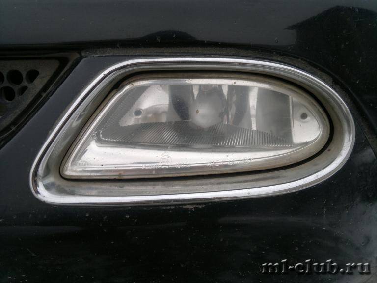

Мужики, подскажите как вскрыть противотуманку, для замены лампочки. И еще посоветуйте хорошие лампочки в туманки
post-13979-0-39090500-1389994138_thumb.jpost-13979-0-68984900-1389994164_thumb.j
Её ненадо вскрывать!!!!!!!! Она вытаскивается из бампера и лампочка с обратной стороны на поворотном цоколе!!!!
Сними нижнюю решётку в бампере(длинная и тонкая ) по обе стороны есть типа рычажков рядом с туманками.Нажимаешь и вся туманка полностью выходит.У меня стоят Н-8,хотел усиленные Осрам не нашёл,поставил простые-50$ за пару.Светят,но хочу ещё больше света  ;)

Смотри если по фотке, то в правый верхний угол решотки тонкой отверткой нажимаешь внутри на защелку и фара выезжает тебя. Вот как то так.я поставил ксенон 5000
