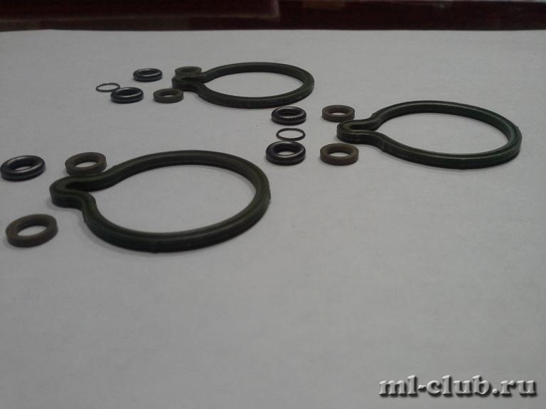

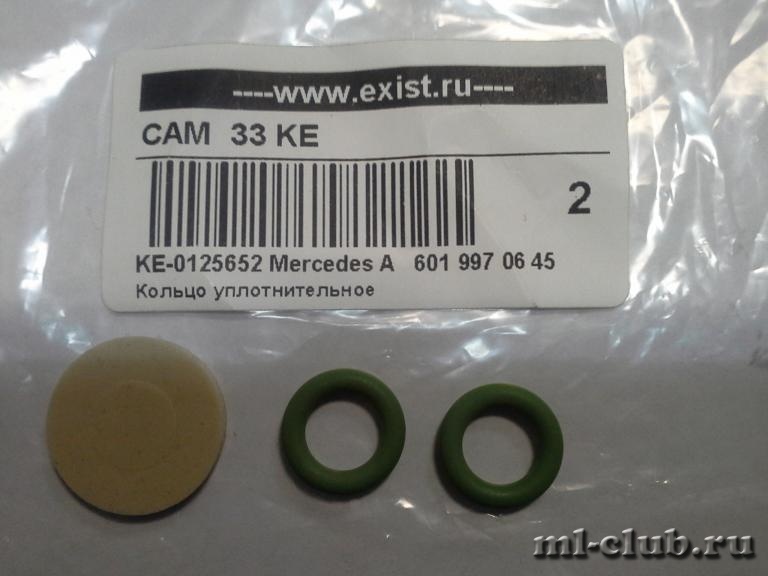

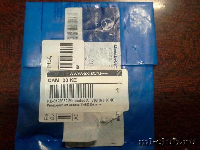

post-12123-0-85140300-1390186195_thumb.jpost-12123-0-58062100-1390186242_thumb.jpost-12123-0-18536100-1390186307_thumb.jpost-12123-0-16054300-1390186342_thumb.jЯ заказал мне по моему вину пришел вот такой комплект. И такие колечки.Получается у меня на дорестайле стоят большие колечки фасонные, а у рестайлинга круглые, я понял так. Заказывал по вину, а не по номеру насоса.
  В 20.01.2014 в 02:56, Pavel112 сказал:
20140120_090644.jpg 20140120_090347.jpg 20140120_091022.jpg 20140120_090801.jpgЯ заказал мне по моему вину пришел вот такой комплект. И такие колечки.Получается у меня на дорестайле стоят большие колечки фасонные, а у рестайлинга круглые, я понял так. Заказывал по вину, а не по номеру насоса.
нажеюсь мне мои подойдут
post-12123-0-77126300-1390196540_thumb.p
Взято с экзиста. Получается если насос выпущен до 17.07.2001 то последние цифры номера ремкомплекта 06 80
Если насос выпущен с 18.07.2001 то последние цифры номера ремкомплекта 07 80.
И не важно какой номер у насоса
Если не так поправьте ГУРУ.
