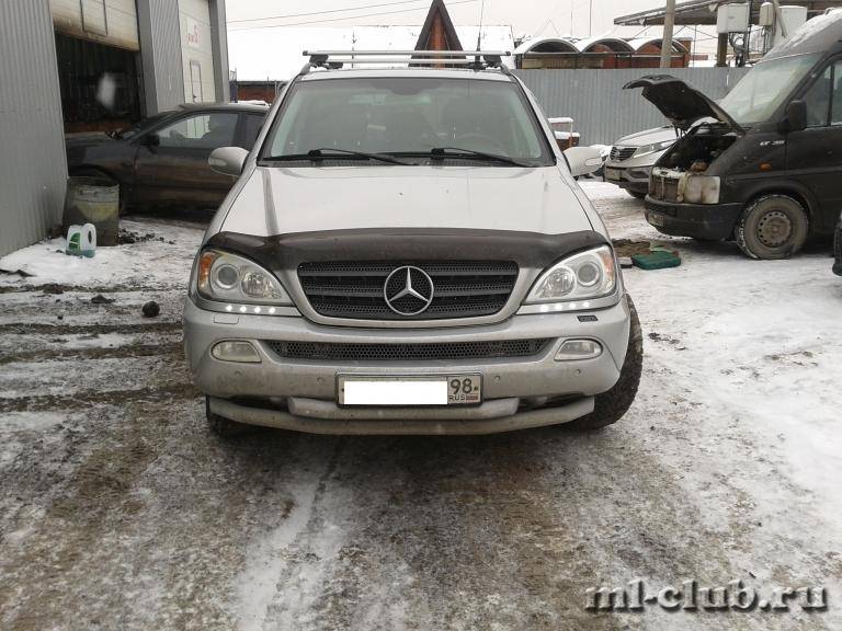

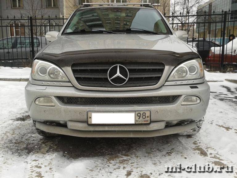

 Тоже задался проблемой полировки или замены фар.Но всё таки поменяю фары.Выходит не намного дороже 10 тыс.р. Вот так мне сказал знающий человек-"  Ксеноновые линзы по крепежу идентичны галогеновым и самое главное не надо расклеивать фару, всё очень просто. Понадобиться только припаять провод управляющий шторкой на линзе к проводу питания дальнего света и проделать прорезь в нижней части фары для установки штатного блока розжига (все наметки для прорези и крепления есть на галогеновой фаре).  Ни каких проблем с этим не будет." А линзы тоже можно полирнуть перед установкой.Получаются новые би-ксеноновые фары.

Андрей 76  АнДрей полируют не линзу , А  ПЛПАСТИК ФАРЫ!!! И меняют би-ЛИнзу модуль  в сборе!!!!! она состоит из линзы, Шторки, привода (моторчика)и отражателя и Лампы ксенона D2S/ Отражатели отдельно в не поставляются. Если можешь отдельно востановить отражатель, то не смысла покупать би-линзу модуль.

Результат на Лицо!!!!!

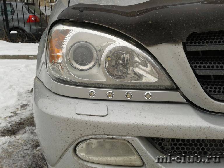

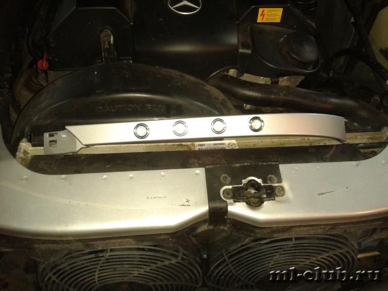

Сегодня установил реснички и вот что получилось:

@sergey002,  нормально!! надо тож так сделать.
Это не реснички, этож подглазники..:)
подскажите, вы их с габаритами запараллелили?
Сам не подключал,но питания взяли от зажигания.
Прикольно получилось.

а в реснички диоды впаивали или уже такие готовые были?
Диоды готовые, просто вырезали под них отверстия, соединили и вставили их.
а что за диоды? не думаю что те которые на рынке продаются! если знаете какие не могли бы написать какие и ставилось ли к ним сопротивление, если то какое?))) мне ваша мысль про диоды очень понравилась, тоже про них думал, хотел ленту, но по не целесообразности отступил!
Честно скажу не знаю т.к они оставили это в тайне и тем более кто производитель (скорей всего наш, любимый китай). Какой то блочек в цепи присутствовал.
если найду фотку с обратной  стороны реснички выложу.
