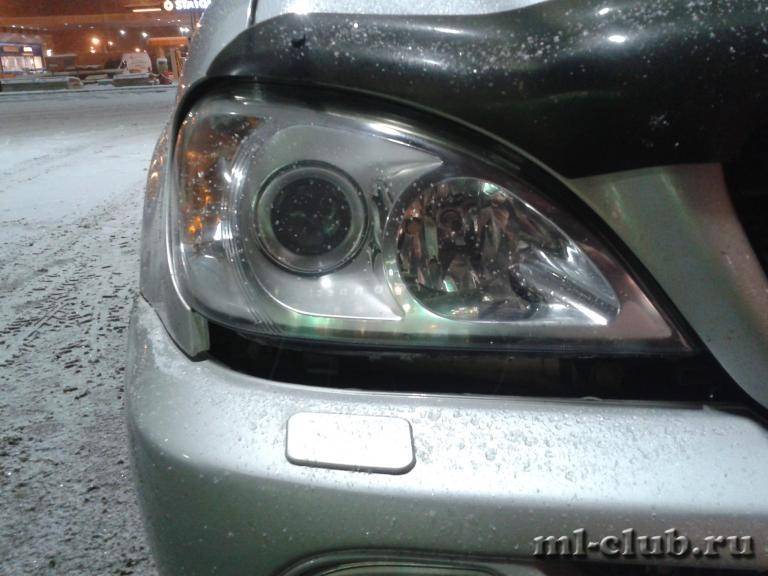

 Прочитав темку по восстановлению фар в Москве, тоже решил найти людей, кто окажет мне помощь в этом.
Контора находиться на авторынке на энергетиков. Люди занимаются ,не один год ремонтом, восстановлением, оптики.
 Приехал показал им свои фары и свет в них, на что был поставлен диагноз. Замена би-линзы в сборе, полировка фары и соответственно замена ламп. После согласование вопросов и цены,фары были сняты с Емели и отданы на ремонт на 2 дня. Особого спеха у меня не было т.к есть вторая рабочая машинка, а это пока постоит на стоянке.
Прошли эти дни в ожидании, что получится ?  -  Скажу четно результата особого не ожидал!!!
 Приехал,для установки вечером, чтоб сразу понять получилось или нет из этого,что мероприятия.
 Уже в процессе установки сомнения мои начали рассеиваться. Фары встали на свои законные места и были отрегулированы на стенде.
После чего выгнали из бокса,  на улицу для ощущения всего проделанного с фарами.
 Был искренни удивлен, как мои фары начали светить и я понял, что до этого я ездил просто с габаритами.
 Фары стали выглядеть и светить, как новые .
 В накладки под фары(реснички) оставил ребят, чтоб они вмонтировали туда дневные огни.
Сразу скажу ценник не маленький!!! Правда дешевле новой оригинальной  ксеноновой фары в два раза.НО мне кажется оно того стоит.

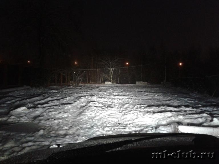

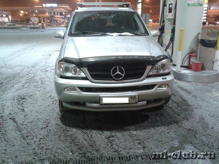

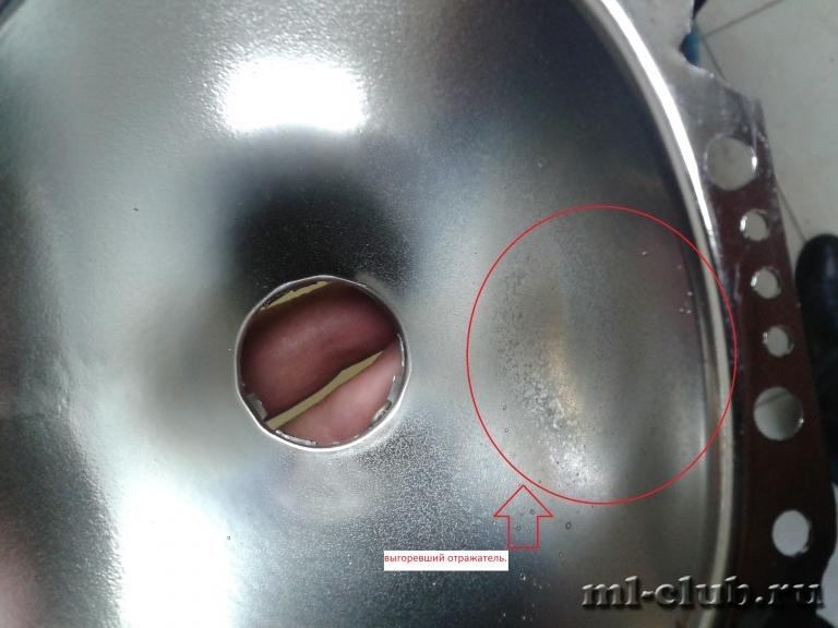

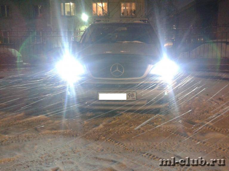

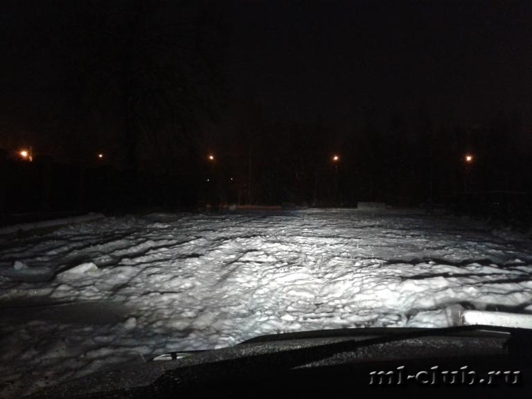

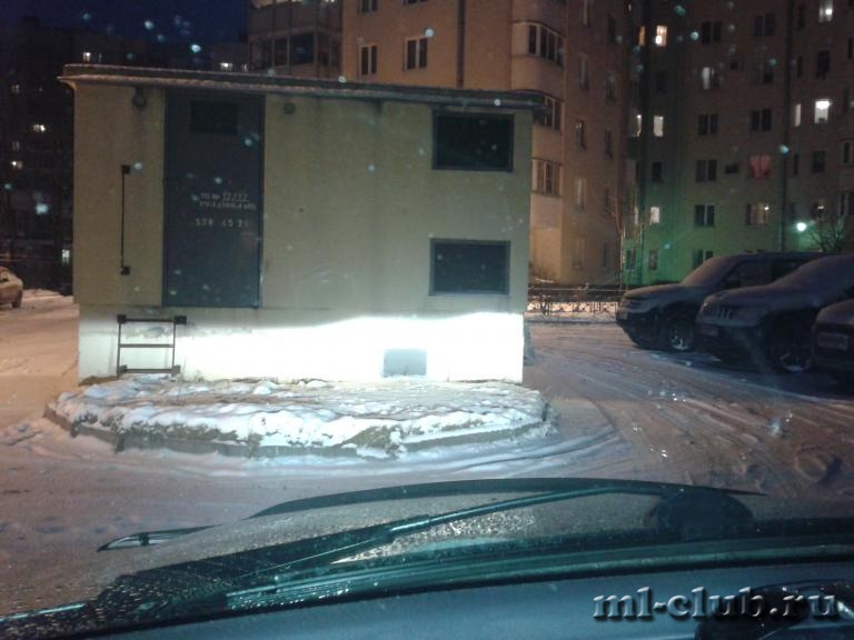

  Вот фотки:
post-1644-0-74399800-1389899114_thumb.jp
post-1644-0-05056200-1389899141_thumb.jp
post-1644-0-64647600-1389899167_thumb.jp

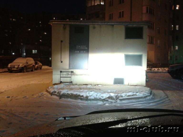

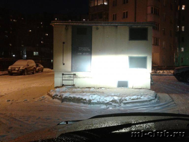

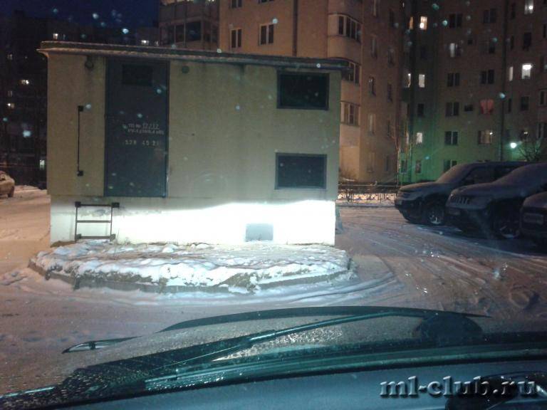

post-1644-0-87184000-1389899204_thumb.jp  ближний свет
post-1644-0-77669900-1389899254_thumb.jp  ближний свет
post-1644-0-35834000-1389899300_thumb.jp  ближний свет в поле.
post-1644-0-85111200-1389899275_thumb.jp  дальний свет
post-1644-0-56529600-1389899317_thumb.jp  дальний свет.
А теперь критикуйте ;)
Аж ослепил:-) отлично светят.
Серег, а  ценник то ? Во что вылилось ? Жаль нет фоток со светом ДО...  было бы кошернее ... :)
  В 16.01.2014 в 19:32, zloypups сказал:
Андрей, ценик 10 000 руб.( вкл. лампы D2S(правда  китайские))
Сам сейчас локти кусаю,что не сделал фотки такие.
Но на словах, страшно было иногда ехать по загородной дороге в темное время суток в дождь.
Иногда даже  на о щуп.
  В 16.01.2014 в 19:31, dimon71 сказал:
Спасибо, сам Не нарадуюсь сейчас обмываю фарки.
