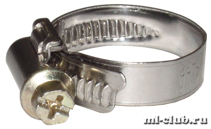

Приехал с Прибалтики, в гараж, поставил клемму АКБ (перед выездом снимал),  завел, лампочки понятно загорелись 3 крайние левые и  EPC, дал назад, смотрю лужа масла (приличная), ачканул, нюхал, сразу машину в удобное положение, искать с низу, там не понятно, снял шапку двигателя (пластик кожух) нашел с верху, под бачок гидроусилителя снизу 2 трубки, все что ниже в масле
Снял клемму, АКБ на зарядку, все таки морозы а машина неделю не заводилась.
Снял EGR, (чтоб бачок снять) открутил бачок, хомуты простые которые сжимать надо чтоб снять (1 фото), снял почистил все, взял 3 хомута (2 фото) 2 на бачок 1 на насос, закрутил от души, все собрал кроме (кожуха сверху), залил масло, завел в гараже,
 EPC потухла, дальше Я все понял, выехал, руль влево до упора, потом вправо, выровнил руль, в гаражах прокатился, все 3 крайние BAS/ESP, ETS, ABS погасло, на след день ездил, проверил уровень, норма, кожух пока не одеваю, уже 2 дня.
P.S. купив все жидкости кроме тормозухи менял сразу после когда загорела лампа EPC (тогда по электре было много проблем) заехал к знакомому электрику, он че то мне стал руль в лево в право до упора, потом выровнил и сказал проедь 3-4 метра, спросил что зачем, сказал рулевая может сбилась, но у меня и развала то не было, потом все сделал, + ГБЦ снимали делали после чего также когда приехал забирать была лужа, купил, залил (в тот же бачок) ну а сейчас, вроде бы из за пустого бочка, а может и ... не хотелось бы опять колесо снимать, но фишку ABS в Прибалтике тоже взял на всякий.
