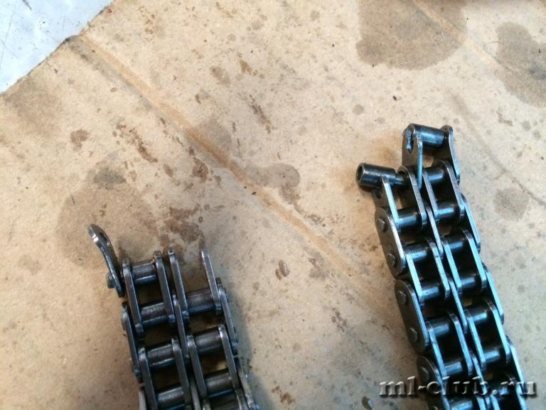

клапана снимаются и чистятся, но износ клапана идет именно из  за твердых образований, то есть даже при чистки клапанов не есь вариант их оздоровленья
вот к чему приводит не желание делать все правильно
post-14094-0-33135100-1390651937_thumb.j
post-14094-0-96276200-1390651971_thumb.j
post-14094-0-72771900-1390652033_thumb.j
post-14094-0-03162900-1390652072_thumb.j
