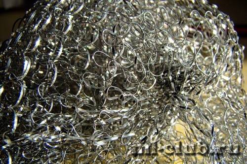

Как она может задерживать? Там же не гайки плавают)))
Вот такую надо, тока половинку. она как чулок или презик раскручивается, затем половину отрезать, целая не влезет)))
И в любом случае, её в конце концов вытащить можно)))

Все вышеизложенное-мои домыслы,я не разработчик технологий.)
Круговороты в расширительном бачке ГУРа образуются при подсосе в системе,я где-то читал.У меня тоже воронка стояла,пока бачок не заменил на оригинальный.Однако,обошлось без "мытья посуды".)
  DAUN сказал:
Дык и че мне теперь, сунуть губку в бачок, чтобы не Выыыыл больше!? И кстати там же в бочке вороночка стоит внутри с узкой горловиной, как туда че пихать то?
на телефоне писал...долго грузился ответ на первый твой вопрос, а мочалка в бачке, наверняка, уменьшает давление в насосе

DAUN:
""Мочалка" типа не даёт вспениваться, слегка притормаживая круговорот жижи." - вот это - точнее!!!
Пихай!!
Вытащишь есличё)))))))))))
:lol: Ну запихаю сегодня, скажу потом, как ощущения!!! А как с узкой горловиной то в бочке быть, с вороночкой?
